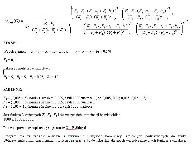

    Proszę o pomoc w napisaniu programu w C++Builder 6 lub o napisanie programu
    Program ma za zadanie obliczyć i wyświetlić wszystkie kombinacje zmiennych podstawionych do funkcji.
    Obliczyć maksimum oraz minimum funkcji i zapisać je to do pliku .txt dla jakich wartości zmiennych funkcja je uzyskuje.
    • Tablica 1000x1000x1000. Jak napisać program w C++? funkcja.JPG (65.69 KB) Musisz być zalogowany, aby pobrać ten załącznik.

    Ale w czym kolega ma konkretnie problem?
    Napisz co do tej pory zrobiłeś i czego nie wiesz?
    Bo tak jak to teraz napisałeś, to wygląda jak byś dostał prace domową i liczył że ktoś na forum odrobi ją za Ciebie.

    Po cześci masz racje wiem ze potrzeba mi 3 pentel for ale nie wiem jak to zdefiniowac :(

    Taka tablica to kilka giga bajtów
    (i choćbyś nie wiem jak się wytężył,
    to nie podźwigniesz
    taki to ciężar :-)
    ale na szczęście jest zbędna.Kolejne wyniki możesz zapisywać w trakcie obliczeń (ale po co komu MILIARD linijek z cyferkami)
    float f(float f1, f2, f3); // to sam sobie napisz :-)
    int f1, f2, f3;
    float t,min, max, f1min, f2min, f3min, f1max, f2max, f3max;
    min=1e38;    //magiczne liczby
    max=-1e38;
    for (f1=0; f1<1000; ++f1)
      for (f2=0; f2<1000; ++f2)
         for (f3=0; f3<1000; ++f3) {
           t=f(fi*0.005+0.005, f2*0.005+0.005, f3*0.01+0.01);
           if (t<min) {
             f1min=f1*0.005+0.005;
             f2min=f2*0.005+0.005;
             f3min=f3*0.01+0.01;
             min=t;
           else if (t>max) {
             f1max=f1*0.005+0.005;
             f2max=f2*0.005+0.005;
             f3max=f3*0.01+0.01;
             max=t;
    [/code]

    :) własnie ze mi jest potrzebne te miliard linijek :D
    bo chce to porównac ten programik z szybkością wyliczenia tego samego wzoru ale przez algorytm genetyczny

    miliard linijek, w każdej 4 liczby po ileś znaków + CR/LF, masz spory dysk.
    czy to ma służyć testowaniu szybkości zapisu plików na dysk?
    Jak wielki masz dysk w porównaniu z taaakim rozmiarem? maleńki prawda?
    W ten sposób uzyskasz optymalną odpowiedź (z dokładnością do wielkości kroku).
    Ciekawe co wyhodujesz (i w jakim czasie)?

    dysk mam 80 giga no chyba zeby zmienic krok do 100
    powinno to mielic jakies 15 minut

    a to w takim razie co jest ciekawe, pojemność dysku czy magiczna sprawność genetyki?
    ja bym zrobił tak:
    klasycznie, znaczy pętelkowo poszukał ekstremów (można to robić też klasycznie ale dowcipniej - OPTYMALIZACJA), zainteresował się czasem uzyskania odpowiedzi, liczbą wywołań f(1,2,3), i to samo powierzył genetyce :-).
    Porównał wyniki, a wtedy dopiero (ewentualnie) zastanawiał się co dalej
    Po kiego grzyba mi fura pośrednich (wiadomo z góry, że złych) wyników?

    masz w sumie racje moze lepiej i szybciej definitywnie jesli program wyszuka maximum oraz wyswietli te zmiennych dla ktorych to uzyskał
