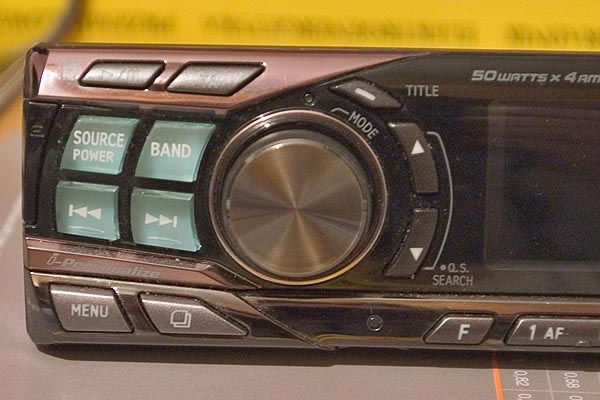

    Witajcie,
    problem może śmieszny ale irytujący, pojawiał się wcześniej w innym samochodzie a po zmianie auta jeszcze przybrał na sile, otóż, od układu napędowego/silnika/wydechu wpadają w drgania przyciski nawigacyjne na panelu zaznaczone strzałkami, co można z tym zrobić? nie rozbierałem panelu bo radio z całym autem jest w serwisie ale przypomniałem sobie że muszę coś z tym zrobić, macie jakieś pomysły?
    dzięki za sugestie,
    Piotr
    dodano 07.04.2007
    zwracam uwagę osobie która zgłosiła wiadomość do moderatora że w poście nie pytam o jej prywatną opinię o tym radiu tylko o sposób rozwiązania problemu i sugeruję inny sposób zdobywania punktów, nie zaszkodzi zaglądnąć też do słownika lub skorzystanie z modułu sprawdzania pisowni,
    Piotr
    Ps Sposób rozwiązania problemu wraz ze zdjęciami niebawem.
    mały manual :
    zamieszczam kilka zdjęć, po rozebraniu panelu widać przykręcony plastik przewodzący światło, pod nim już są przyciski, nakleiłem na nie kawełki gąbki okiennej 5x5mm -brak zdjęcia- chodziło o to by przewodziła światło, efekt jest taki że przyciski nie drżą, i są ładnie podświetlone nocą
