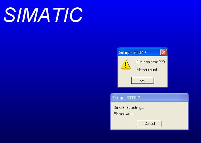

    No i juz sie pospieszylem. Jak uruchomilem stepa to wyskakuje mi taki blad jak na zdjeciu. Wiecie moze o co chodzi???

    owad
    Posty: 142
    Ocena: 4
    Dodam ze to jest oryginal wiec raczej nic mu nie brakuje. Pozdr
  • #9 3776674
    pawkle
    Posty: 3
    Czasami jakieś pozostałości po porzednich wersjach mogą mieszać. Sprawdź czy nie istnieja inne wersje oprogramowania na tym komputerze.
    Kiedys mialem podobny problem i poradzilem sobie z tym w nastepujacy sposob, zainstaluj oprogramowanie 'ręczenie' to jest pomijajac instalacje automatczna ktora rozpoczyna sie po wlozeniu cd do napedu. Eksploruj płyte CD i znajdz folder step`a i plik instaacyjny (setup) i powinno ruszyć.
  • #10 3783008
    owad
    Posty: 142
    Ocena: 4
    Dzieki wielkie za pomoc. Wszystko teraz jest oki. pozdr

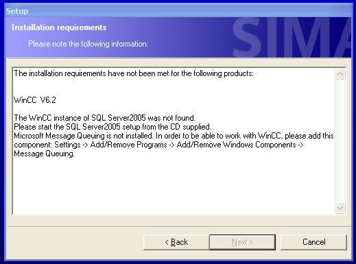

  • #11 5614109
    pasta21
    Posty: 18
    Instluję Step7 i niemogę go zainstalować. :/ Instalowałem też Wincc ale coś mi tu niegra :(.
    Pozdrawiam i proszę o porady :/
    Step 7 na Windows XP SP2 - komunikat o nieprawidłowej wersji systemu
  • #12 5614146
    arwit
    Posty: 694
    Pomógł: 119
    Ocena: 32
    Najpierw zainstaluj kolejkowanie wiadomości (w windows'ie), potem bazę SQL a na końcu WinCC

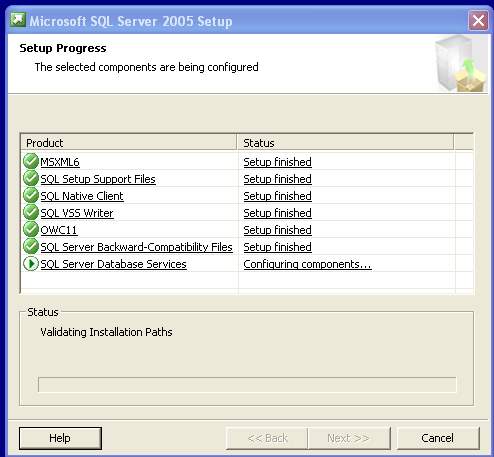

  • #13 5615144

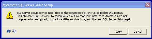

    pasta21
    Posty: 18
    bazę SQL Czyli jaką ??
    Może być jakiś programik z bazą mysql czy jakiś konkretny ??
  • #14 5615747
    andy1955
    Specjalista Automatyk
    Posty: 700
    Pomógł: 136
    Ocena: 50
    od Siemensa:
    Meldung: "Laufzeitfehler 53" oder "Run Time Error 53"
    In einigen Fällen haben die CD-ROM- oder DVD-Laufwerke Schwierigkeiten beim Lesen und Extrahieren von Installationsdateien von der STEP 7-CD.Diese Meldung erscheint während dem Start des Setup von der CD mit einem externen CD-ROM Laufwerk. Wenn Sie die Möglichkeit haben, von der Herstellerseite einen neuen CD-ROM-Treiber zu beziehen, dann sollten Sie Ihren evtl. vorhandenen 16-Bit-Modus-Treiber gegen einen neueren 32-Bit-Modus-Treiber austauschen. Damit kann das Verhalten behoben werden. Im anderen Fall gehen Sie wie folgt vor:
    * Kopieren Sie den Inhalt der CD auf ein lokales oder ein Netzlaufwerk und starten Sie von dort aus das Setup.
    * Ist dies ebenfalls nicht möglich, können Sie auch das Setup für STEP 7 oder NCM direkt aus dem jeweiligen Verzeichnis starten.
    Weitere Ursache:
    Wird das Setup auf einem Betriebsystem ausgeführt, auf welchem keine Standardsprache (z.B. DE, EN, FR) installiert ist, so kann die Meldung "Laufzeitfehler: 53" ebenfalls auftreten, da verschiedene Dateien wegen der sprachabhängigen ASCII-Zeichentabelle nicht gelesen werden können.
    Abhilfe:
    * Kopieren Sie den Inhalt der CD auf ein lokales oder ein Netzlaufwerk und löschen Sie alle Dateien, die solche ASCII-Zeichen enthalten. Da diese Zeichen erfahrungsgemäß hauptsächlich in beiliegenden *.PDF-Dateien vorkommen, sollte sich die Software nun installieren lassen.
    * Stellen Sie zum Installieren der Software Ihr Betriebssystem auf eine Standardsprache (DE, EN, FR) ein.
    Krótko pisząc:
    0. Zainstalować (o ile możliwe) 32bit driver z CDROM
    1.spróbuj skopiować CD na HD i stamtąd uruchomić instalację.
    - lub uruchamiać setup z poszczególnych podprogramów.
    - zmazać pliki,które zawierają ASCII znaki sprawiające problemy (dotyczy przeważnie plików .pdf)
    2.Język windowsa ustawić na jeden ze standardów (DE.EN,FR)
    Tyle Siemens.
