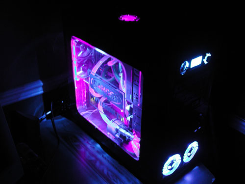

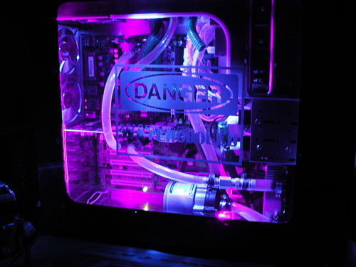

    Krawędzie szlifuj szlifierką a następnie trzymając blachę zaraz przy krawędzi (aby się nie wygięła) wyrównaj i wygładź ją pilnikiem.
    Proponuję katody UV - bardzo ciekawie się w nich prezętują ciecze do chłodzenia oraz inne bajery moddingowe.
    Zamieszczam ciekawe fotki (znalezione w sieci) ;)
    Jak zmodować obudowę Big Tower i zamontować chłodzenie wodne?
    Oraz
    Jak zmodować obudowę Big Tower i zamontować chłodzenie wodne? Jak zmodować obudowę Big Tower i zamontować chłodzenie wodne?

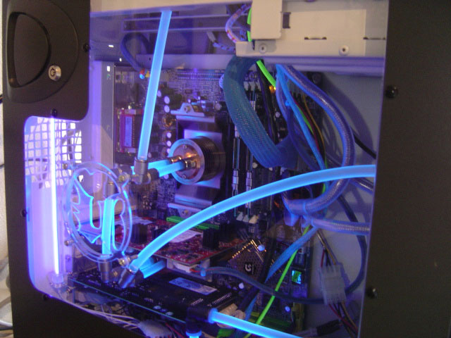

    Ja sprawę załatwiłem w taki sposób
    • Jak zmodować obudowę Big Tower i zamontować chłodzenie wodne? 28.jpg (150.67 KB) Musisz być zalogowany, aby pobrać ten załącznik.
  • #16 4199755
    halik_ltd
    Posty: 435
    Pomógł: 54
    Ocena: 5
    Do "its_me"
    Wszystko w porządku (czyli do dopieszczenia), ale ten twój zasilacz to na pewno do wymiany. (megabajt=0% oc)
    I dysk należałoby "wyżej" zamontować - np.: w zatoce CD-ROM (5,25 cala) lub zamiast stacji dyskietek FDD.
  • #17 4202267
    -cinek-
    Posty: 397
    Pomógł: 38
    Ocena: 2
    piękne to nie jest, ale ważne że należycie spełnia zadanie,
    jaką masz pompkę, jeżeli in-line to lepiej zastosować trójnik,
    jak zatapialną to przerób na in-line i trójnik :D
    co pływa w tym układzie?
  • #18 4202309
    its_me
    Posty: 11
    Ocena: 6
    Z uwagi na to że miało być to ciche dysk musiałem umieścić gdzieś w głębi. Efekt to przyniosło, jednak któregoś razu pompa (zanurzeniowa) zsunęła się z przewodu tłocznego (ponieważ wisi w wodzie na tym przewodzie aby nie przenosić drgań na obudowę) i 3 litry wody mi wypompowała. Efekt był taki że dysk pływał. Po restarcie już się nie podniósł, bo woda "kranówka" zrobiła swoje. Najgorzej że stało sie to w końcowym etapie pisania pracy mgr. Ale po wielu przebojach dane i dysk samodzielnie uratowałem :) Co 2 miesiące muszę zmieniać wodę bo mi się robi trochę "tłusta" od smaru który jest użyty do smarowania wirnika pompki natomiast co 2 tygodnie muszę dolać 1,5 litra wody bo szybko paruje gdyż jest to układ z otwartym zbiornikiem. W przyszłości zamierzam zrobić układ całkowicie szczelny, aby nie mieć strat przez parowanie, ale leń we mnie wstąpił bo kiedy to wszystko pracuje to jest to sprzęt ciszej pracujący niż laptopy mojego rodzeństwa ( w tym nówka laptop Acera). Jednym słowem cel został osiągnięty... :)Pozdrawiam
