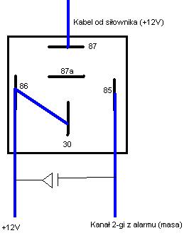

    Witam! Szukałem informacji już długo i nic nie kapuje...
    Otóż mam alarm samochodowy (jakiś tani badziew). I chcę zrobić otwieranie z pilota... na alarmie mogę podłączć do kanału 2. Kanał 2 to sterowanie masą przez alarm.... I mam problem z podłączeniem siłownika do tego... Prosze o schemat podłączenia tego przez przekaźnik... 87,87a,86,85,30.... acha... siłownik klapy u mnie ma podciągnięty + do przodu, a masa została w bagażniku.
  • #2 3768164
    hpm
    Cześć; pin 30 i 86 podłącz do + 12V, pin 85 podłącz do kabelka 2 kanału z alarmu który wystawia masę, a pin 87 podłącz do kabla +12V idącego do siłownika klapy 87a nie jest potrzebny.

    Now właśnie tak zrobiłem.... prawie bo przecież:
    85 i 86 to jest cewka tak.... czyli do jednego masa z alarmu, a drugiego +12V
    30 i 87 to styk zwierny tak... czyli do jednego +12V a do drugiego + z siłownika....
    No i tak kurcze robie i nic.... tzn. nie takie kompletne nic bo zamiast przekaźnika który podłączam słyszę że alarm steruje jakimś z "elektrowni"... ręce mi opadają.... czy +12V z cewki i styku zwiernego moge podlaczyc razem czy nie? Ale jeszcze pójdę spróbować tak jak ty mi doradzasz hpm....
    Acha no i jeszcze dioda prostownicza pomiędzy 86, a 85....
    Mam przylutowaną diode 1N4004... Czy taka ma być i czy ma być przylutowana paskiem w strone 86?

    No napisałeś to co hpm... właśnie lutuje kabelki do przekaźnika... i jak sprawdze na aucie to napisze...
    Zrobiłem przekażnik w sposób jak na rysunku..... ide teraz podłączyćna aucie i zobaczymy czy cos z tego wyjdzie...... tylko że ja mam diode 1N4004 a nie 1N4007.... ale innej nie mam wiec ide sprobowac.

    Sprawdź najpierw na stole czy po podaniu masy na styk 85 kłapie Ci przekaźnik i czy na 87 pojawia się plus.
    Zapnij to do auta i załączaj II kanał
    Sprawdź czy masa wychodzi z centrali, możliwe że będzie za mała i nie wysteruje cewki przekaźnika, jeśli pojawi się sygnał na styku 87, musisz grzebać dalej.
    Ahaaa, dioda grotem (paskiem) do styku 86.

    Przekaźnik już sprawdzałem na aucie i działał (tzn. pstrykał), ale czy żeczywiście podaje nie wiem... tylko zjem i sprawdze czy masa wychodzi i czy przekaznik podaje.... bo akurat naprawiłem miernik:d.... a jezeli to bedzie zbyt mala masa.... co wtedy?? jakis kondziu czy co??
    A no właśnie, pstrykać to on może, ale czy przełącza plusa z 87a na 87?
    Masę z alarmu możesz sprawdzać miernikiem, plusa wychodzącego z 87 sprawdź sobie pod obciążeniem, najlepiej żarówką 5-10 watt.
    Jeśli to dalej nie będzie działać, pomyśl o podmianie przekaźnika na inny, najlepiej o większej rezystancji cewki.

    Byłem sprawdzić i tak:
    1. Gdy podłączam masę pod 85 to na 87 pojawia się 12V, a jak odłącze masę prądu "nima"
    2. Po sprawdzeniu masy 2 kanału z alarmu okazało się, że gdy nienaciskam przycisku otwierania klapy to jest i tak 0,16-0,18V, a gdy wcisne przycisk otwierania klapy sygnal pojawia sie na 2sekundy(jak w instrukcji) ale ma tylko 9,24V (tle zauważam MAX)
    No dobra, a skąd brałeś masę z karoserii czy z alarmu.
    Podłącz to pod II kanał (85) i sprawdź czy masz na 87 plusa.

    Dobrze, a co się dzieje jak zapniesz przekaźnik (85) pod I kanał? Masz plusa na 87?
    Jeśli nie, zmień przekaźnik na inny o większej rezystancji cewki.

    Nie znam Magicara - nigdy go nie montowałem, no może raz i nie pamietam, wszytko wskazuje na to że z Twojej centrali jest za słaby impuls masy aby wysterować ten przekaźnik, widocznie na wyjściu kanału jest jakiś mały tranzystor i nie steruje poprawnie przekaźnikiem. Moja rada podmień na początek przekaźnik, jak to nie da rady będziemy myśleć.
    Pomiędzy stykami 85 i 86. Rezystancja cewki przekaźnika.
  • #20 3769173
    osbe
    tak 85 a, 86... racja.... zmierzylem i mam 36 do max 40 ohm

    Dziś kupiłem przekaźnik.,.. co prawda nieco inny bp ma:
    10A/277VAC, 30VDC
    Ale sprawdzałem już go w domu i otwiera się przy 7V.
    Zaraz ide zamontować i zobaczymy czy coś z tego będzie.

    Przekaznik od swiateł ma standartowo 80 om sprawdzałem z ciekawości przekazniki kilku róznych producentów i spokojnie chodzi na magicare - wyjscie w magicare ma 300 mA na sterowaniu , jest tylko mały chaps z odblokowaniem kanału - naciskając drugi lub trzeci kanał na pilocie ?w zaleznosci jak jest opisany/ trzeba go potwierdzic pierwszym kanałem i dopiero wtedy idzie impuls masy !!!
  • #25 3773380
    osbe
    Andreeas7 ... nie masz racji... Klapę bagażnika podłącza siępod kanał 2 który załączany jest przytrzymaniem 3 przycisku (z klapą) przez 2 sekundy, a to oczym ty mówisz to jest sterowanie kanałem trzecim (3 i 1 przycisk pilota)... można go podłączyć np. do domykania szyb...
    Ja teraz kupiłem przekaźnik otwierający się przy 6V bo ten co kupiłem dziś rano nie działał.... zobaczymy co bedzie dalej... za 40minut powinien być sprawdzony na samochodzie

    faktycznie masz racje podałem ci opis do komfortu - ale co do przekaznika mam racje i powinno chodzic bezproblemu - gdzieś robisz bład ?.stosowanie przekaznika na 6V to tylko dodatkowy wzrost prądu sterowania i nie jest to rozwiazanie , chyba że już sfajczyłeś sterowania w alarmie kanału 2 i dlatego nie jest wstanie wysterowac przekaznika?
  • #27 3773618
    osbe
    Nie sterowanie sprawdzałem za każdym razem... Z resztą jak i przekaźnik oraz siłownik. Ale założyłem ten przekaźnik 6V i wszystko działa pięknie.... Na poprzednie przekaźniki poprostu był za mały impuls masy z alarmu... Dzięki za pomoc Solecki, gdyby nie ty pewnie bym teraz wyrywał sobie włosy z głowy:)
