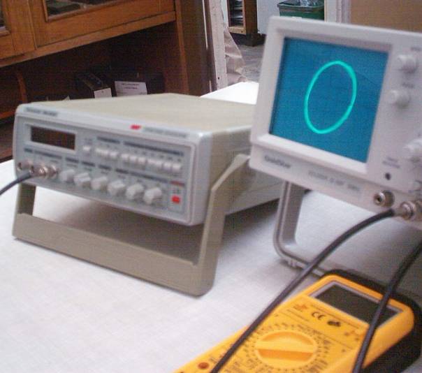

    Przed świętami dostałem w szkole pewne zadanie. Do zadania potrzebny był oscyloskop oraz generator przebiegów sinusoidalnych. Jak widac na zdjeciu wszystko jest (nie zwracajcie uwagi na figury Lissajous, teraz nie o to chodzi).
    Jak przedstawić wykres -1,5+1,5sin5024t na oscyloskopie?
    Do końca niestety z tym sobie nie poradziłem, dlatego proszę o małą pomoc.
    O co chodzi:
    Mamy pewien wzór: -1,5+1,5sin5024t
    Muszę przedstawic ten wykres na oscyloskopie.
    Na początku, ze wzoru na pulsację [ω=2Π•f] obliczam częstotliwośc. W tym przypadku wynosi ona f = 800Hz. Tę częstotliwośc ustawiam na generatorze.
    Dalej analizując wzór, wychodzi, że -1,5 jest to składowa stała. W oscyloskopie włączam tryb DC. Liczba 1,5 oznacza amplitudę, czyli 1,5V. Z tego co wiem, wartośc międzyszczytowa powinna w tym przypadku wynosic 3V.
    Jak powinien wyglądac prawidłowy wykres? Wiem, że powinien byc obnizony o jakąś wartośc. Czy pokrętło w generatorze OFFSET wprowadzajace składową stałą ma byc wyciagnięte czy też nie. Co muszę zrobic aby wykres wygladał poprawnie?

    Musisz dokonać pomiaru z uwzględnieniem składowej stałej. Przebieg to sinusoida obniżona o 1,5V (od osi 0) i owartości międzyszcytowej 3V.

    Co to znaczy: "Musisz dokonać pomiaru z uwzględnieniem składowej stałej." Czy mam właczyc pokrętło OFFSET w generatorze? Więc sinusoida bęzie obnizona o wartośc 1,5V w dół od osi 0.

    Tak

    No dobra, włacze pokrętło OFFSET, ustawie wykres za pomocą pokręteł góra i dół tak, aby był o 1,5V pod osią 0. Czy to wszystko wystarczy, czy jeszcze coś trzeba będzie zrobic?

    Możesz powiedzieć coś o ustawionej podstawie czasu którą masz dostosować do okresu przebiegu, i o dzielniku -dla znanej amplitudy.

    Ogólnie musisz tak ustawić by na oscyloskopie była sinusoida zmieniająca się od -3V do 0V (czyli sinusoida o amplitudzie 1.5V przesunięta o 1.5 V w dół względem osi 0)

    Jeżeli chodzi o podstawe czasu, to nie jest ważne jaka ona będzie. Ważne aby wykres mieścił się. No dobra, wydaje mi się, że już teraz wiem, jak to dokończyc. Dzięki za odpowiedzi i zainteresowanie. Jakbym czegos jeszcze nie wiedział to się odezwe.

    W polu odczytu masz mieć jeden maksymalnie czytelny, pełny okres i w komentarzach umiej to uzasadnić. Niewłaściwie dobrana podstawa lub dzielnik drażni metrologów i podcina Ci ocenę proporcjonalnie do uchybu pomiaru.
