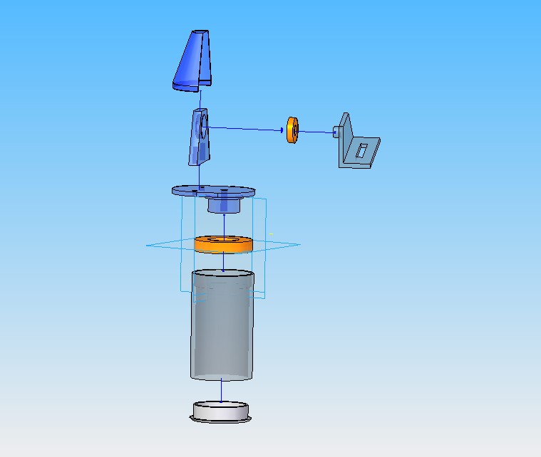

    Witam, mam problem. Musze zakupićdwa silniki które będą realizowały obrót w pionie i poziomie obrotnica na której bedzie zamontowana kamera.
    Teraz moje pytanie w jaki sposob wyznaczamy moment którym musi dysponować nasz silnik. Liczymy to poprostu z warunków wytrzymałościowych czy macie na to jakieś swoje patenty ;]
    pozdrawiam Czerech

    nie napisałeś nic jak chcesz rozwiązać sprawę napędu : śruba pociągowa , napęd ślimakowy , przekładnia wielostopniowa napęd bezpośredni możesz zastosować jedynie do małych kamer internetowych
    zapoznaj się z tym projektem może spełni Twoje oczekiwania http://www.chip.pl/arts/archiwum/n/articlear_62847.html

    silnik poruszajcy kamera w poziomie ma byc przez kola zebate, a w poziomie przez pasek.
    POZIOM: jedno kolo zebate chce zamocowac na osi wiekszego pomaranczowego łozyska i silnik przymocowac do rury
    PION: na osi mniejszego łożyska pierwsz kolko a silnik na tej czesci ktora jest wcisnieta w wieksze łożysko.
    pozdrawiam ;]

    to sprzeczne dane jak unipolarny to minimum 5 przewodów , albo 4 przewody i silnik bipolarny
    Kąt skoku: 7,5 stopnia
    jeżeli taka dokładność Ci wystarczy , ale im mniejszy skok uzyskasz większą dokładność w pozycjonowaniu kamery , do tego dochodzi stopień przełożenia przekładni które zastosujesz
    co do momentu to wszystko zależy od przekładni jak również od masy , o czym nic nie napisałeś czy to mała kamerka czy coś większego

    witam !! robię obecnie urządzenie do przesuwu kamery i z moich obserwacji wynika płynny ruch osiągniesz jeżeli zastosujesz dość duże przełożenie . w innym przypadku będą " skoki " . co do mocy - to właściwie jeżeli nie zależy Ci na szybkim przemieszczaniu kamery ( masa ) to moc silnika może być niewielka . właściwie cała moc idzie na straty w przekładni . wg. mnie - zastosuj silniki o jak największej liczbie kroków na obrót . a jak to zamierzasz sterować ? ( jeśli to nie tajemnica ) . pozdrawiam !!
