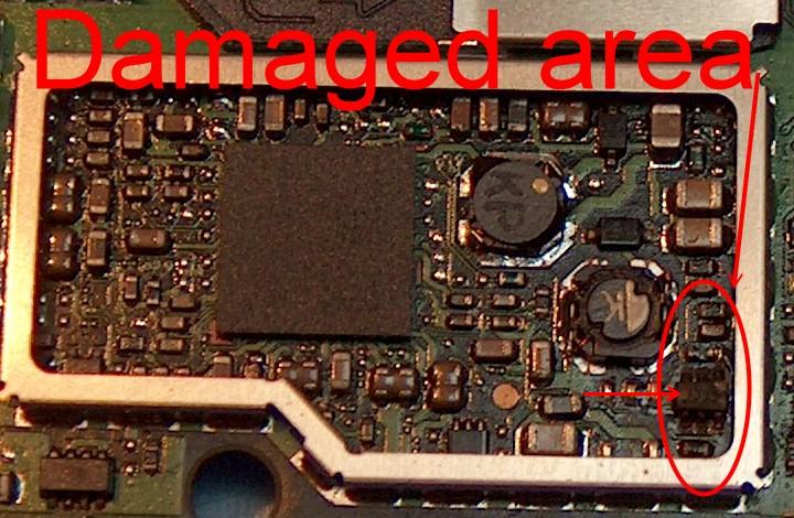

Siemens C75 - brak podświetlenia LCD po zalaniu, co sprawdzić na płycie?

    Wymień ten układ najprawdopodobniej on uległ uszkodzeniu... Albo go sprawdź to jest tranzystor a raczej 2 w takiej obudowie...
    • Siemens C75 - brak podświetlenia LCD po zalaniu, co sprawdzić na płycie? no light.jpg (87.49 KB) Musisz być zalogowany, aby pobrać ten załącznik.

    Tak na zdjęciu ten układ zaznaczyłem. To jeśli przetwornica jest okej. Układzik to weź serwisówke i sprawdzaj dokładnie przejścia..

    Jak na wyświetlacz idzie większe napięcie podswietlania poprzez to przetwornice...

    Pokolei sygnał light_display masz przed tranzysorem?? Bo te trazystory odpowiadają za LCD i klawisze. Więc może połowicznie układ jest uszkodzony...

    Wiśniowy18 napisał:
    uklad jest uszkodzony i po wstawieniu nowego caly czas sie upala wiec nie ma sensu tego robic bo telefon jest po zalaniu i moze jest gdzies w laminacie czy cos jakas zwora ale chce zrobic krossa podswietlenia z klawiatura bo podswietlenie klawiszy mam i nie gadaj glupot wasz3k ze ten uklad odpowiada tez za klawiature bo tak nie jest
    a kolego wasz3k ten uklad ktory pokazales na fotce to nie sa dwa tranzystory niestety nie trafiles :D
    napisze mi ktos jak zrobic tego crossa HELP to jest pilne :D pozdrawiam
    Po drugiej stronie płyty masz jeszcze jeden tranzystor od podświetlenia, pod złączem lcd.Sprawdź go masz napewno zwarty.
    pozdrawiam Bogdan
    https://www.elektroda.pl/rtvforum/viewtopic.php?p=2133835#2133835
    • Siemens C75 - brak podświetlenia LCD po zalaniu, co sprawdzić na płycie? lcd1.JPG (164.44 KB) Musisz być zalogowany, aby pobrać ten załącznik.
    • Siemens C75 - brak podświetlenia LCD po zalaniu, co sprawdzić na płycie? lcd.JPG (32 KB) Musisz być zalogowany, aby pobrać ten załącznik.
