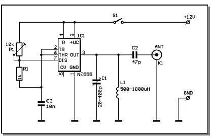

    Schemat małego lokalizatora do modeli szybowców z dużym zasięgiem

    Proponuje coś takiego
    • Schemat małego lokalizatora do modeli szybowców z dużym zasięgiem odbiornik.JPG (23.17 KB) Musisz być zalogowany, aby pobrać ten załącznik.
    • Schemat małego lokalizatora do modeli szybowców z dużym zasięgiem nadajnik.JPG (21.4 KB) Musisz być zalogowany, aby pobrać ten załącznik.

    Panmechanik, jaki to ma zasięg? -15? 20? metrów? ....il wważy nadajnik? Jakie to jest stabilne? czy ten generator nadajnika na T1 pracuje ?
  • #26 3983955
    panmechanik
    Posty: 800
    Pomógł: 50
    Ocena: 116
    Prawde mówiąc nie sprawdzałem go w praktyce (brak czasu)ale myśle że 200-300 metrów .Oto jak zestroić odbiornik z nadajnikiem:
    Najpierw sprawdzasz działanie nadajnika, w tym celu podpinasz masę oscyloskopu do masy układu. Wejście X oscyloskopu podłączasz poprzez kondensator 4,7nF do kolektora T2. W tym momencie po podłączeniu zasilania powinieneś zobaczyć na oscylokopie przebieg sinusoidalny (może być trochę zniekształcony). Poprzez kręcenie rdzeniem L1 powinieneś zobaczyć zmianę amplitudy przebiegu i zmianę częstotliwości (zwężenie, lub zagęszczenie przebiegu). Jak wszystko jest tak jak powyżej oznacza to, że nadajnik pracuje dobrze.
    Następnie sprawdzamy odbiornik. W tym celu wyłączamy nadajnik. Zwieramy wstępnie C6 i dołączmy zasilanie. W tej chwili mikroamperomierz nie ma prawa się zbytnio wychylić. Jak by tak było należy wsówać i wysówać rdzeń cewki L, aż wychylenie będzie żadne, lub minimalne. Następnie ustawiamy ndajnik obok odbiornika. Jednak cewkę L w odbiorniku ustawiamy równolegle do cewki L2 w nadajniku. Odległość między nimi powinna być minimalna (rdzenie mogą się nawet stykać), jednak całość należy zrobić beż niepotrzebnych zwarć. Następnie włączamy zasilanie dla nadajnika i odbiornika. Teraz kręcimy za pomocą L1 w nadajniku i staramy się uchwycić maksymalne wychylenie mikroamperomierza. Kiedy to zrobimy oddalamy nadajnik od odbiornika na odległość, na której wychylenie jest małe. Wtedy kręcimy ponownie rdzeniem cewki L1 i ustawiamy znów wychylenie maksymalne jakie nam się uda nastawić. W tym momencie wyłączmy nadajnik i sprawdzamy, czy wskazówka opada, jak tak to wspaniale, jak nie, to należy wszystko zrobić od początku. W tej chwili wyłączamy nadajnik i odbiornik. Do nadajnika dołączamy oscyloskop i zasilanie jak poprzednio i kręcimy za pomocą L2 do uzyskania najwyższej amplitudy sygnału. Jak tego dokonamy należy sprawdzić, czy aparatura pracuje, jak są problemy, to należy trochę pobawić się cewką L w odbiorniku. Teraz możesz już badać zasięg, jak za mały (raczej wątpię) to możesz zwiększyć napięcie do 15V Czułość odbiornika można poprawić np. poprzez zwiększenie rezystora R5
    Tutaj chciałbym podziękować użytkownikowi Maciej_333 za opis strojenia

    Tu nie trzeba się zastanawiać. Jest to zabawka o zasięgu paru, może parunastu metrów (w porywach), do demonstracji działania fal radiowych. Kolega potrzebuje urządzenia o zasięgu paruset metrów. :roll:

    Zrobiłem dzisiaj dla zabawy taki nadajnik na 162MHz. Moc jego jest znikoma bo przy 9V bierze niecałe 10mA, jednak jest dość skuteczny. położyłem go na bruku, pod antenę podłożyłem parę butelek (aby nie leżała na ziemi), w rękę Yersu FT23-R i .. pospacerowałem sobie.
    Na oryginalnym "kocim ogonie" odbierałem sygnał na jedną kreseczkę w odległości 300 - 400m w terenie mocno zabudowanym. Sadzę, że przy zastosowaniu nawet dwuelementowej Yagi powinno się dać zlokalizować nadajnik co najmniej z kilometra.
    Antena w nadajniku to 45cm linki miedzianej w izolacji.
    W załączeniu dokumentacja nadajnika
    Marek
    • nadajnik 162MHz.pdf (202.35 KB) Musisz być zalogowany, aby pobrać ten załącznik.

    Odświeżam temat bo wreszcie sie zmoblizowałem (zaledwie po roku ;D) i stworzyłem ustrojstwo polecane przez SP8JUX.
    I odnośnie owego nadajnika kilka pytań:
    - jak sprawdzić czy sprzęt wo ogóle działa ?
    - miałem problem z kupieniem BF173. Czy można zastosować BF197?
    Oczywiście posiadam skaner nasłuchowy.
