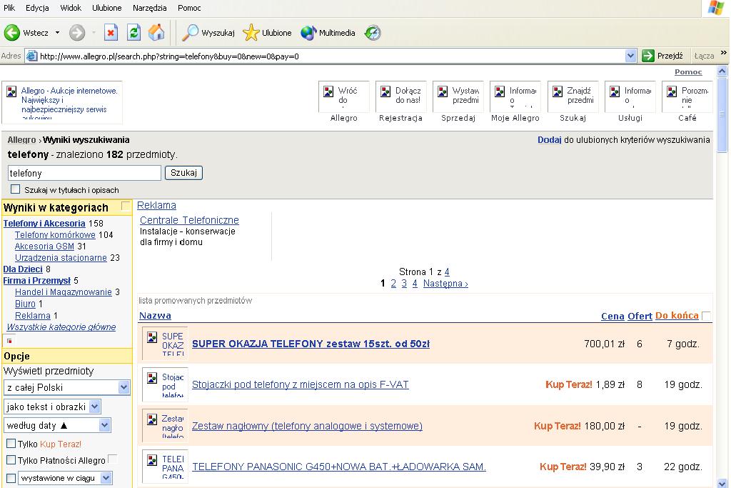

    Hej ;) ja ma straszny problem i błagam o pomoc... nie mam żadnych obrazków nie wiem czemu... kolega mi to naprawiał już 2 razy a za każdym ponownym włączeniem komputera mam taki obraz
    http://img144.imageshack.us/img144/3171/uuuat8.jpg
    proszę o pomoc... do tego ciągle otwiera mi się jakaś strona unspiral.com czy coś takiego i jedna ciągle ta sama reklama angielska ;((( już nie mam do tego siły.. mam kaspersky - antywirus i mówi on, że wirusów nie ma (chyba) więc czemu się tak dzieje??? Błagam o pomoc... jak naprawić te obrazy i... komputer??pozdrawiam ;]

    Na początek proponuje zmianę przeglądarki na coś bezpieczniejszego (Opera, Firefox). Po zmianie zobacz czy nadal będziesz miał ten sam problem. A komputerek przeskanuj jeszcze np Ad-Aware sam antywirus wszystkiego nie znajdzie.

    moniadr222 :arrow:
    Dlaczego umieszczasz identyczny temat w dwóch różnych miejscach forum Komputery Software (drugi w Spowolnienie komputera-wirusy, ad-aware itp.?) ?
    Usuń swój post w tamtym temacie.
    Powtórzę to co napisałem w tamtym temacie:
    Sprawdź w Opcje Internetowe->Zaawansowane czy jest zaznaczona opcja Pokaż obrazy.
    Wklej log z hijackthis na forum.

    Zamknij porty przy pomocy wwdc.exe
    Odinstaluj: DriveCleaner
    Sciagnij Process Explorer z google i zakoncz w nim ten proces:
    C:\Program Files\Common Files\DriveCleaner Free\udcsdr.exe
    C:\Program Files\Common Files\DriveCleaner Free\udcpas.exe
    C:\DOCUME~1\PATUNI~1\USTAWI~1\Temp\svchots.exe
    C:\DOCUME~1\PATUNI~1\USTAWI~1\Temp\wnset.exe
    Usun wszystko z katalogu Temp, nastepnie uzyj:
    http://www.atribune.org/content/view/25/2/ i usun przy jego pomocy reszte zbednych rzeczy.
    W hjt usun:
    R3 - URLSearchHook: Search Class - {08C06D61-F1F3-4799-86F8-BE1A89362C85} - C:\PROGRA~1\NEOSTR~1\SEARCH~1.DLL
    O2 - BHO: C:\WINDOWS\System32\ahd838jdgh.dll - {A25849C4-93F3-429D-FF34-260A2068897C} - C:\WINDOWS\System32\ahd838jdgh.dll <- plik usun z dysku.
    O4 - HKCU\..\Run: [WinUpdate] C:\DOCUME~1\PATUNI~1\USTAWI~1\Temp\svchots.exe
    O9 - Extra button: Related - {c95fe080-8f5d-11d2-a20b-00aa003c157a} - C:\WINDOWS\web\related.htm
    O9 - Extra 'Tools' menuitem: Show &Related Links - {c95fe080-8f5d-11d2-a20b-00aa003c157a} - C:\WINDOWS\web\related.htm
    O20 - Winlogon Notify: rpcc - C:\WINDOWS\System32\rpcc.dll <- plik usun z dysku, w razie problemow uzyj killbox z zaznaczona opcje delete on reboot.
    O4 - HKLM\..\Run: [SDR6_Check] "C:\Program Files\Common Files\DriveCleaner Free\udcsdr.exe"
    O4 - HKLM\..\Run: [PAS_Check] "C:\Program Files\Common Files\DriveCleaner Free\udcpas.exe"
    O16 - DPF: {2D2BEE6E-3C9A-4D58-B9EC-458EDB28D0F6} - http://www.drivecleaner.com/.freeware/installdrivecleanerstart.cab
    Katalog DriverCleaner Free usun z dysku:
    W razie dziwnych pytan uzyj google lub wyszukiwarki na forum.
    Na koniec zrob skan tym:
    http://www.pandasoftware.com/activescan/pol/activescan_principal.htm
    http://www.spywareinfo.com/xscan.php
    http://www.bitdefender.com/scan8/ie.html

  • #13 3789162
    Kolobos
    Spec od komputerów
    Posty: 85182
    Pomógł: 17174
    Ocena: 10460
    W menadzerze zadan zakoncz:
    Uzyj: http://www.atribune.org/content/view/25/2/ i usun przy jego pomocy wszystkie pliki z temp itd.
    W hjt usun:
    Oba pliki usun z dysku przy pomocy programu killbox z zaznaczona opcja delete on reboot.
    Jak juz to zrobisz to zrob skan trzeba skanerami, ktore podalem wczesniej.
