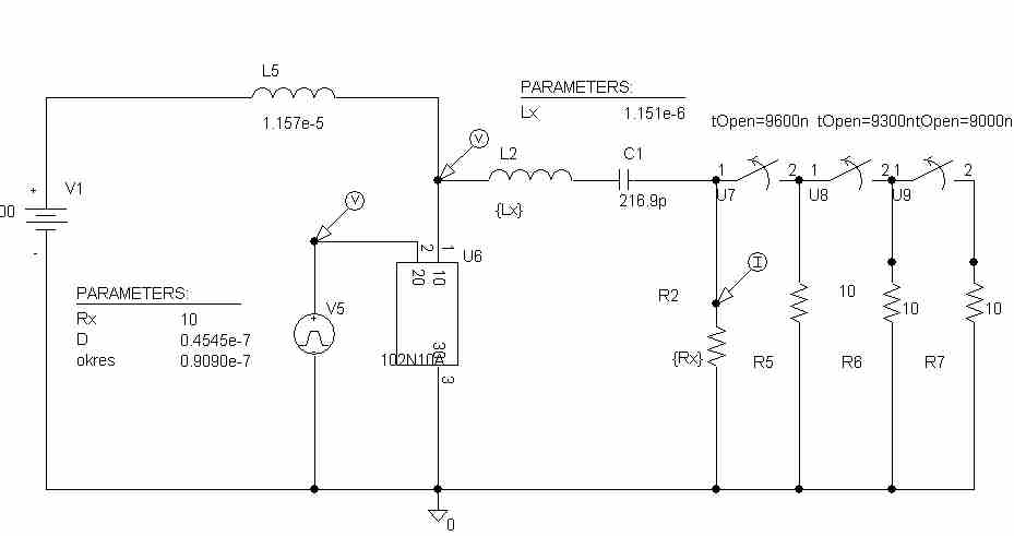

    Witam, ma ktoś jakiś pomysł? to samo pytanie do indukcyjności. Symuluje falownik rezonansowy klas E, DE w schematics'ie. Tam zmienna rezystancja jest potrzebna do opisania odbiornika np. w przypadku grzania indukcyjnego. Może wie ktoś w jakich granicach zmieniają się parametry takiego odbiornika w układach rzeczywistych? Może ma ktoś pomysł jak uzależnić sterowanie takich falowników od zmian parametrów odbiornika? Załączam typowe schematy falowników klasy E i DE

    Innej metody nie znam, dla zainteresowanych:
    równoległe połączenie rezystorów o odłączanych/ załączanych gałęziach w czasie.
    potrzebny komponent sw_tclose lub sw_topen. Po ustawieniu bardzo długiego czasu tranzycji ttran zmiana będzie silnie nieliniowa ale nie skokowa.
