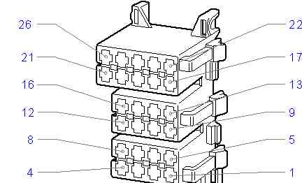

    24-biały
    25-zielony
    26-biały w ekranie
    21-żółty w ekranie
    20-brązowy
    23-niebieski
    17-brązowo biały
    18-brązowo biały
    22-brązowo biały
    numery pinów kostki radia z opisem kolorów
    24,25,26,21-zmieniarka CD
    20,23-przetwornik telefonu
    17,18,22-wyświetlacz
    opis do czego służą
    -17-9,18-10,22-11
    9,10,11-numery pinów kostki wyświetlacza TID

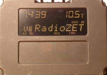

    Ja chcę założyć radio CAR300(d) które ma 3 wtyczki ISO tak jak z rysunku kolegi marekj31, kolega zunek podaje mi rozpiske prawdopodobnie oryginalnego radia z tego auta (nie wiem jakie powinno być) z poprawną kolorystyką tylko jakie sygnały mają te kabelki?
    Co to za wtyczka z 26 pinami? chodzi mi tylko o komunikacje SDA SCL MRQ i Diagnose
    Auto ma taki wyświetlacz:
    Vectra '99 - Podłączenie kabli do radia CAR300(d) bez wtyczki
    zdjęcie zamiesciłem ze strony www.studio24.prv.pl
    ps...
    styk sygnał
    1,5,8 +12V
    2 masa
    9 SCL
    10 MRQ
    11 SDA
    Czy poprawnie????

    #16 3805948
    zunek
    Posty: 28
    Pomógł: 5
    Ocena: 59
    kostka radia
