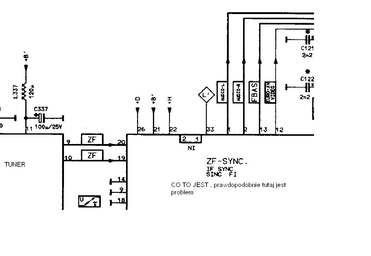

    Mam problem z głosem w P50-450 bez schematu nie potrafię sobie poradzić. Objawy są następujące przy ustawienu głośności na MAX głos jest ale bardzo słabo słyszalny i do tego trzeszczący (brak niskich tonów)
    Obraz jest OK.
    Prośba o pomoc w zdjagnozowaniu usterki.
    Pozdrawiam,
    Jarek

    Dzięki za schematy, ale problem zrobił się nieco większy napewno nie jest to wzmacniacz, puściłem sygnał na EURO SCART i tutaj głos jest OK włącznie z jego regulacją, na schemacie znalazłem coś co się nazywa ZF SYNC i na końcówkach 1 i 2 wychodzi AUDIO. nie wiem jak mam się dalej do tego dobrać.
    GRUNDIG P50-450 - bardzo cichy i trzeszczący dźwięk, brak niskich tonów
    Pozdrawiam,
    Jarek

    Czy ten TV ma zamontowaną dodatkową płytkę fonii równoległej? Może to jest powodem kłopotów. Podłącz poprzez kabel antenowy odbiornik setelitarny. Sprawdź jakość fonii w systemie BG.
  • #5 3791410
    Mirek Z.
    Posty: 21870
    Pomógł: 1132
    Ocena: 531
    Moduł ZF-SYNC - tuż za głowicą, masz też rozrysowany na schemacie. Zawiera m.in. układ p.cz. fonii TDA4482 i przedwzmacniacz z przełącznikami wejść TY45018. Jeżeli tor 5,5 czyli oryginalna fonia też nie działa, najprawdopodobniej uszkodzony jest TDA4482 (co zdarza się dość często). TY45018 działa przynajmniej częściowo, wzmocnienie z wejść od strony TV też można sprawdzić. Z uszkodzeniem TL082 jeszcze się nie spotkałem.
