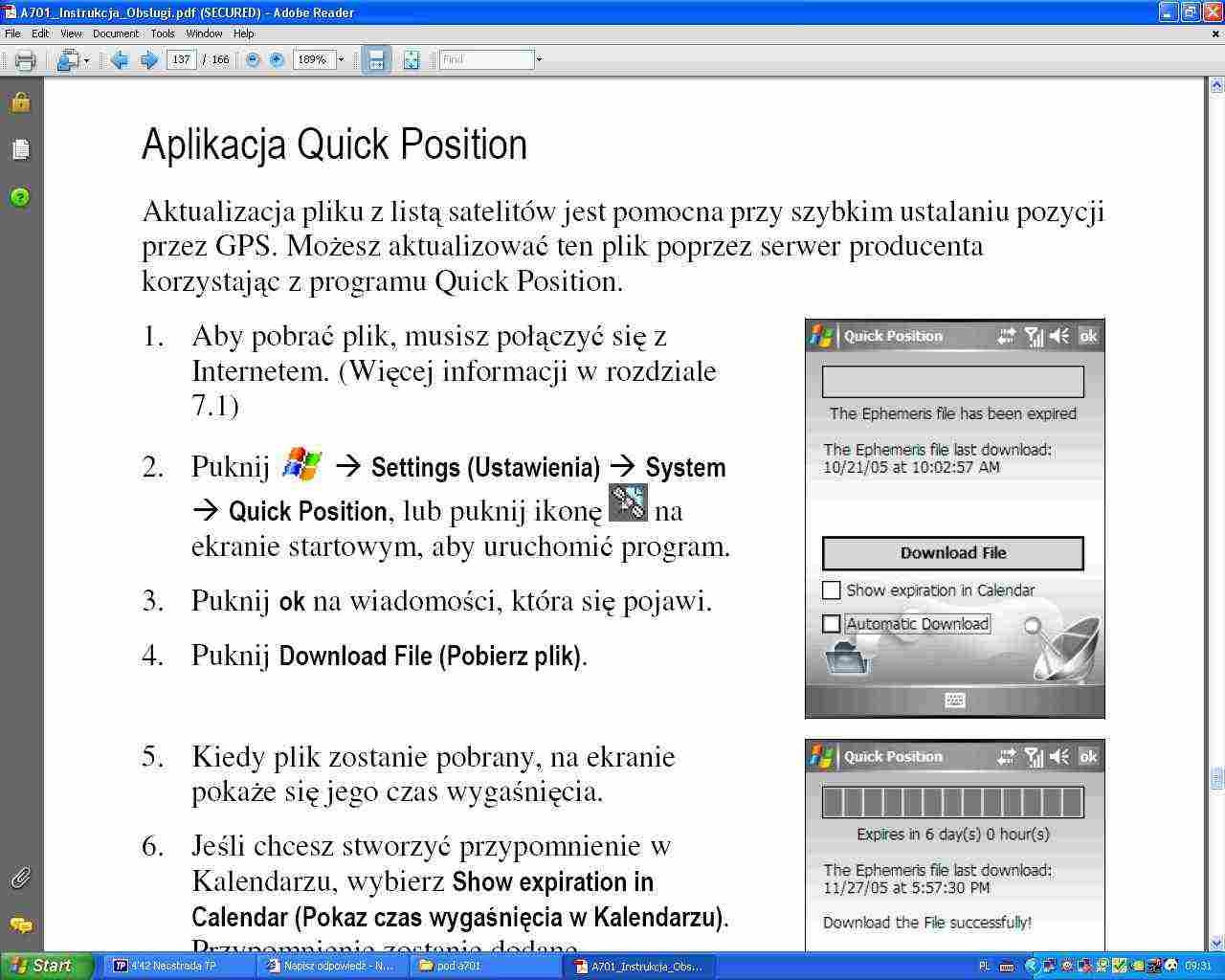

    Witam mam taki problem zakupilem niedawno pocketa Medion md95025 z wbudowanym GPS. Zainstalowalem juz kilka programow do nawigacji ale zaden nie jest w stanie zlapac sygnalu, niby Automapa pokazuje calkiem niezly poziom sygnalu GPS ale wskaznik ilosci satelit stoji w miejscu. Nie wiem czy to wina oprogramowania czy tez moze samego odbiornika, prosze o pomoc jesli ktos cos wie co moze byc tego przyczyna. System to Windows Mobile 2003.

    Ja posiadam Mio A701, mialem podobny problem ale gdy sciagnalem liste satelitow jest juz ok, zalaczam Print Screena z miejsca gdzie sciagnalem ta liste.Pozdrawiam

    sprawdź ustawienie GPS
    powinien być ustawiony na COM 2 i prędkość 4800

    Witam sygnal niby jakis lapie ale bardzo rzadko i bardzo slaby, fixa wogole nie chce zlapac postanowilem go odeslac sprzedawcy bo juz nie mam do niego sily testowalem go na wszystkie mozliwe sposoby i nic tak wiec dziekuje wszystkim za odpowiedzi ale to chyba jakas wina fabryczna.
