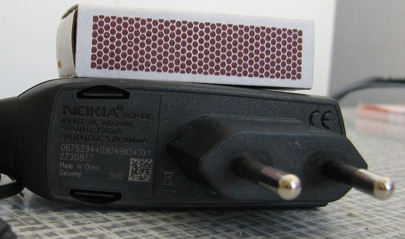

    mam zasilacz 5.7 V, 800mA. Po zmierzeniu miernikiem okazalo sie , ze ma 5.9V. Dioda zenera mozna obnizyc napiecie do 5 V ale co z pradem.Potrzeba mi te co najmniej 800mA.
    Urzadzenie zsilane ma nominalny zasilacz 1000mA. Przy mniejszej wydajnosci pradowej mojego zasilacza ryzykuje jedynie przegrzaniem/spaleniem zasilacza czy urzadzeniu tez moze zaszkodzic mniejszy prad (chodzi o palmtopa)?
    W USB w komp. jest podobno ok. 500mA a z tego co widze ladowanie przebiega sprawnie.

    No i slusznie zauwazyles z tym USB. Wg mnie nie bedzie najmniejszego problemu z ladowaniem.

    Większy prąd to pewnie zapas bo wątpie aby palm brał 1A. Jaki to zasilacz? na transformatorku? Czym mniejsze trafko, tym wyższe napięcie bez obciążenia poda. Klasyczna ładowarka nokii ACP-7E bez obciążenia potrafi podać nawet 8V kiedy nominalnie jest to 3.6.

    to zasilacz od BT nokia (sluchawki).Chyba impulsowy, pewnie na transformatorku bylby lepszy

    Można włączyć w szereg w kierunku przewodzenia zwykłą 1-amperową diodę prostowniczą n.p. serii 1N4000 .Będzie na niej spadek ok.0,5-0,7V. Wydajność prądowa się nie zmieni.
