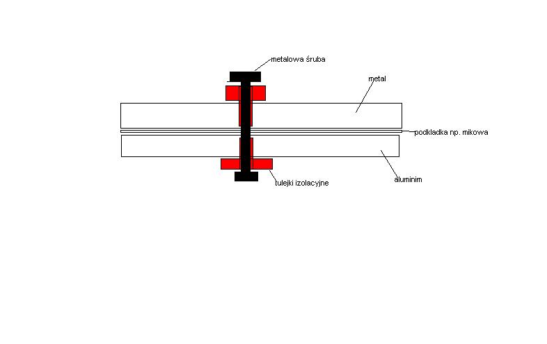

  • #9 3809629
    Aleksander_01
    Posty: 12634
    Pomógł: 1151
    Ocena: 3357
    Mictronic napisał:
    Witam.Gdzie mozna kupic lub jak sie nazywa spray/farba która pokrywa sie druty w transforamtorach która nie przepuszca prądu?
    Nazywa się szelak.
    A najlepsza będzie podkładka silikonowa, z miki, plastiku (zależy od temperatury i napięcia) i to wszystko skręcić metalową śrubą ale przez specjalne tulejki izolacyjne.
    • Spray izolacyjny do drutów transformatorów - gdzie kupić? podkładka.JPG (15.98 KB) Musisz być zalogowany, aby pobrać ten załącznik.
  • #10 3809985
    zybex
    Pomocny dla użytkowników
    Posty: 15893
    Pomógł: 2093
    Ocena: 2922
    Tak jak pokazuje mój przedmówca, zastosuj specjalne tulejki i śruba może być metalowa. Stosuje sę je m.in. do mocowania tranzystorów na radiatory. Jak nie możesz ich zdobyć to załóż na śrubę koszulkę izolacyjną, a pod samą śrubę i pod nakretkę daj podkładki izolacyjne z tworzywa, najlepiej tekstolitowe. Oczywiście otwór musi być odpowiedniej średnicy.
    Na ponizszym szkicu pokazałem w kolorze czerownym koszulkę izolacyjną, a w kolorze brązowym podkładki z tworzywa. Ta koszulka lepiej jak jest nieco krótsza. Możesz zastosować nawet rurkę (taką tulejkę z tworzywa).
    • Spray izolacyjny do drutów transformatorów - gdzie kupić? rysunek001.jpg (3.21 KB) Musisz być zalogowany, aby pobrać ten załącznik.
