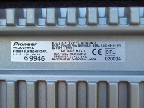

    Przywiozłem sobie nieistotne skąd taki właśnie aktywny subwoofer jak w temacie.

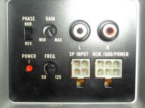

    Problem polega na tym, że jak go podłączam pod 12V, to dioda, która powinna sygnalizować działanie tuby, nie świeci się. Gdy jednak odłączam zasilanie, po około sekundzie z głośnika wydobywa się pojedyncze "stuknięcie".
    Czy ktoś wie może, na czym polega problem? Może coś nie tak podłączam? Może oprócz doprowadzenia zasilania trzeba tą tubę jakoś włączyć? W załącznikach wszelkie materiały, jakie udało mi się odnaleźć na temat tego sprzętu.

    Zauważyłem, że w instrukcji napisane jest coś o przełączniku ON/OFF poprzez właśnie bolce Remote. Czy można jakoś zasymulować włączone radio? Podejrzewam, że tamtymi przewodami również powinien popłynąć prąd, tylko jaki?

    Aby włączyć wzmacniacz należy oprócz zasilania 12V dodatkowo podać na wejście REMOTE +12V. Prąd pobierany przez to wejście jest około 1 mA.
    Po podaniu tego napięcia powinna się zaświecić kontrolka i wzmacniacz powinien pracować.

    Włączyć już mi się udało, ale mam problem, jeśli chodzi o odtwarzanie muzyki. Mianowicie po włączeniu sprzętu świeci się kontrolka zasilania, ale po podłączeniu dowolnego urządzenia przez RCA nie słychać żadnego dźwięku. Dopiero po wyłączeniu tuby słychać pojedyncze delikatne "puknięcie" w głośniku. Co może być przyczyną? Nic nie wygląda na spalone

    Odpaliłem ją - wymieniłem scalaka, kondzie i głośnik ;) Ale podejrzewam, że sam scalak i kondzie powinny pomóc.
