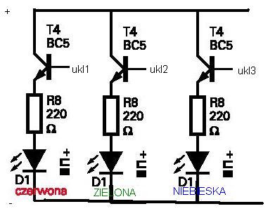

    Witam! Otóż mam taki problem :D Nie jestem pewny jak podlaczyć uklady... mam taki ukladzik z 1 diodš a w edw jest napisane że potrzeba takie 3 uklady do skonstruowania el. tęczy... więc pytam w jaki sposob podlaczyc te 3 uklady z 1 dioda RGB... :) Pomocy ;p
    • Elektroniczna Tęcza - problem z podłączeniem układów bez nazwy.jpg (36.01 KB) Musisz być zalogowany, aby pobrać ten załącznik.

    Potrzebujesz 3 takie układy. W miejsce diody czerwonej w kolejnych układach wpinasz diodę niebieską i zieloną (dioda RGB to poprostu 3 diody w jednej bańce). Ważne jest, czy dioda ma wspólną anodę, czy wspólną katodę. Układ ten jest przeznaczony do diody z wspólną katodą.

    a może dałoby się zmienić tranzystory z npn na pnp i dać diodę ze wspólną anodą ??

    A nie szybciej i bezpieczniej będzie tak zorganizować wspólną Anodę?
    Pozdr.
    • Elektroniczna Tęcza - problem z podłączeniem układów 7_1177429485.jpg (22.41 KB) Musisz być zalogowany, aby pobrać ten załącznik.
