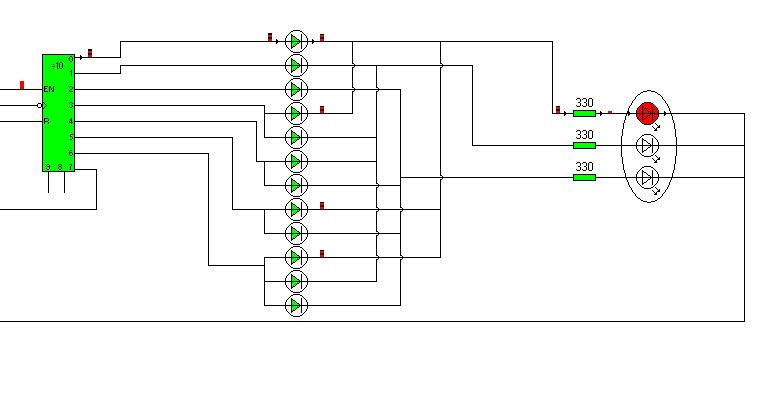

    potrzebuję banalnego układu do diody RBG, który będzie dawał napięcie - do każdej z 3 nóżek po kolei. Jestem pewien, że taki układ ma swoją nazwę, ale jako kompletny laik i początkujący nie znam jej, a to znacznie utrudnia mi wyszukiwanie. Proszę więc o pomoc :D

    Licznik pierścieniowy, o trzech wyjściach.

    Dzięki, wygląda prosto. Mam jednak jeszcze pyatnie - skąd wziąć przerzutniki JK? W internecie znajduję tylko układy scalone które je zawierają. Nie mogę też znaleźć jak w praktyce zbudować bramkę AND..

    1. Trójkolorowy LED zwykle ma jedną końcówkę wspólną dla 3 kolorów - jeśli tą wspólną jest katoda, to możesz go podłączyć jako te 3 "dolne" LED-y z tego schematu (oprócz tego potrzebne są jeszcze 2 "górne").
    2. Pojemność 1000nF i oporność 100k dają stałą czasową 0.1 sekundy - to oznacza, że LED-y będą migać dość szybko, trudno będzie zobaczyć, jak migają - jak chcesz to lepiej widzieć, użyj większych pojemności.
    3. W tym układzie nie ma zapętlenia - jest tylko efekt taki, że po przełączeniu wyłącznika LED-y kolejno zaświecają się, albo gasną; łącząc lewy koniec pierwszego opornika z kolektorem piątego, albo trzeciego tranzystora zamiast do wyłącznika uzyskasz zapętlenie i miganie "w kółko".
    4. Ze względu na dodatkowe tranzystory przesunięcia fazy będą nierówne - jeśli masz LED-y RGB i zapętlenie zrobisz z kolektora piątego tranzystora, to R należy podłączyć do trzeciego tranzystora.
  • #9 13542191
    shadow1578
    Posty: 47
    Ocena: 18
    1. Wspólną jest anoda. Co to zmienia?
    2. Okej, zobaczę co znajdę z podzespołów pod ręką :D
    3. A jak zrobić zapętlenie?
