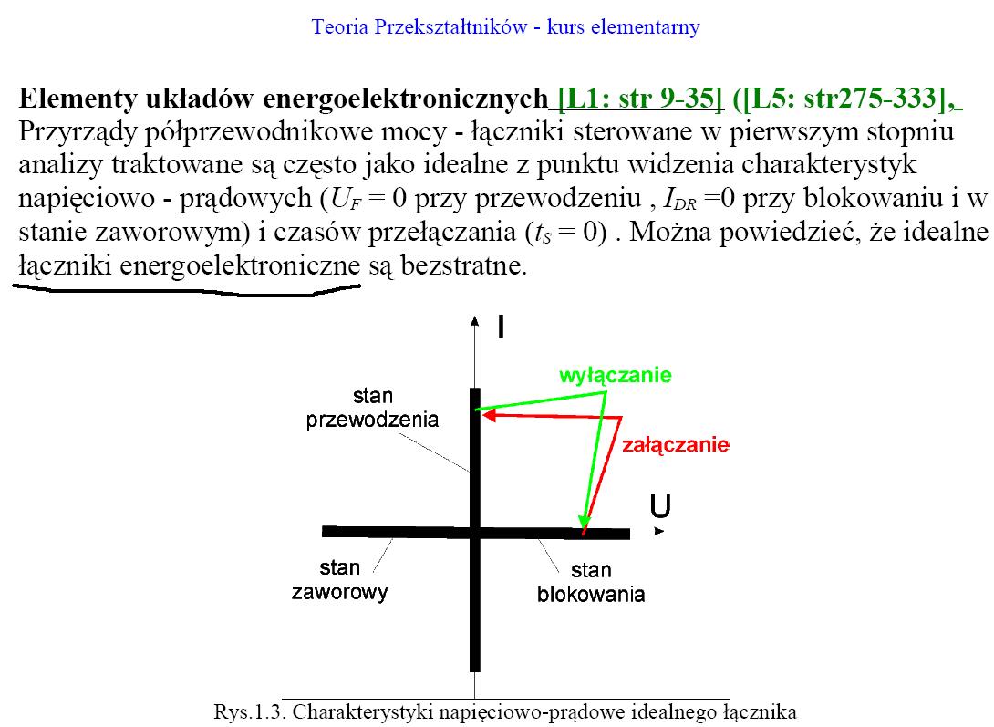

    no dobrze, a jeżeli mówie "łącznik bezstykowy" -- taki bezpośredni zwrot pojawia się w wielu dużych podręcznikowych ksiązkach akademickich znanych autorów polskich uczelni, i oni interpretuja to tylko i wyłącznie jako pojedyncze elementy energoelektroniczne; nie wiem tylko czy taki zwrot jak łącznik bezstykowy można utożsamiac z łącznikiem energoelektronicznym.
    pozdrawiam
    spójrzcie na to poniżej, z fragmentu slajdu /Mieczysław Nowak (nauczyciel akademicki) / mozna wnioskować, że on rozpatruje łącznik energoelektroniczny jako elementarny przyrząd półprz. mocy

    Panowie, jeżeli nauczyciel używa słowa łącznik i tłumaczy zasadę działania np. falownika to ma na myśli wyłącznie tranzystor, tyrystor itp.
    Dla lepszego zobrazowania zasady działania falownika nie rysuje się elementów półprzewodnikowych tylko łączniki, to bardzo upraszcza zrozumienie danego zagadnienia.
    Po drugie jaka wygoda. Pod słowem łącznik możemy rozumieć tranzystor bipolarny, mosfet, igbt, tyrystor, tyrystor gto itd, itp.
    Niektórym piszącym posty w tym temacie radzę poczytać trochę poważnych książek z dziedziny energoelektroniki a zobaczą że słowo "łącznik" to podstawowe słowo.
    Polecam "Poradnik inżyniera energoelektronika" lub bardzo dużo i ciekawych pozycji ma Politechnika Warszawska.

    Przyjęcie łącznika jako samej"klapki" idealnej jest tylko uproszczeniem czysto teoretycznym. Ale w rzeczywistości musimy analizować parametry dynamiczne, czasy zwłoki, stromości i skutki zewnętrzne komutacji- co natychmiast wiąże się z obecnością konkretnych elementów współdziałających. Dopiero całość może w pewnych warunkach być skutecznym łącznikiem. Całkiem podobnie jak przy zwykłym łączniku nie tylko styki ale i elementy gaszenia łuku, obudowy czy napędu decydują czy jest on w konkretnych warunkach łacznikiem.
