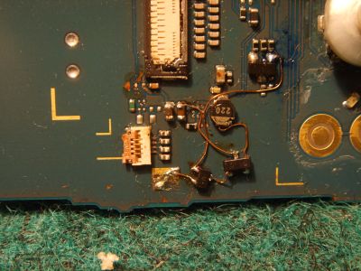

    Sony Ericsson po ok 3-4 sekundach gasną i po wciśnięciu jakiegokolwiek klawisza nie zapala się .Wymienilem scalaka odpowiedzilnego za ledy kolo cefki i nadal to samo :( .Prosze o pomoc

    Ekran reaguje?

    Nowy soft pomugł ale swieci sie tylo dolne podwsiwtlenie .Natomiast lcd nie swieci przemienilem wyswietlacze nadal to samo .Znalazlem zwarcie miedzy dwoma kondensatorkami przy ukladziku podswietlania i tym przy zlaczem lcd wylutowalem je przeczyscilem i nadal to samo :(
    Znalazłem usterke gdy wylutwalem ten ukladzik n2500 zwarca niema .Wiem ze pasuje ten uklad z k508i i k300i a czy pasuje z k700i ?? lub z jakiegs nie wymieninego se ?

    jednak od k700i tez by pasowalten glass ale postanowilem zrobic solucje z tej stronki :http://forum.gsmhosting.com/vbb/showthread.php?t=214400 . Ponizej solucja w mojim wykonaniu .W wyswietlaczu tez tak samo trzeba poprzecinac sciezki kolo diodek i polaczyc jak w k700i
