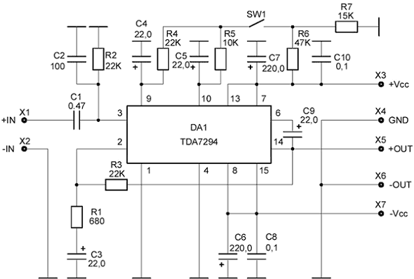

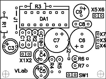

    OKi oki juz sam sobie wszytko znalazlem skonczylo sie oczywiscie jak zwykle na ruskiej stronie http://vicgain.sdot.ru/ysilki/ysilki04.htm teraz mam pytanie czy te wszytkie schematy sa poprawne ??? i czy takie rzeczy musial bym kupic :

    Sorka za ruskie oznaczenia ale mam nadzije ze kazdy wie o co chodzi :P no chcial bym jeszcze wiedziec co z tymi rezystorami na jaka moc mam ich kupic 0,125W,0,25W,0,5W czy 1W ???

    Czy ktos by mogl powiedziec mi cos o tym wzmacniaczu ?? czy te wszytkie schematy sa poprawne i czy wszytkie podzespoly elektroniczne takie jak rezystory kondensatry maja dobre wartosci ?? prosil bym o wytlumaczenia za co pdpowiadaja koncowki X1......X7 bo SW1 to wlacznik wylacznik tak ??
