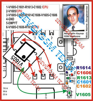

    witam mam taki problem w zaden sposub nie moge zdjac simlocka z cx 65 niby pokazuje ze jest ok a tele nadal ma simlocka czym to moze byc spowodowane?

    telefon mozna zczytac normalnie jednak przy wciśnięciu unlock idze pasek postępu, pokazuje komunikat, ze został zdjęty simlock ale tak nie jest :(

    Musi być zaznaczony ptaszek przy slow unlock/repair jeżeli to też nic nie daje to użyj opcji napraw imei (ona też usuwa simlocka) lub poprostu odczytaj kody. Nie ma takiej opcji aby martech nie zrobił simlocka z tego modelu.

    Ok. Dzięki Myśle, że poszło. Zupełnie inaczej zdejmowało simlocka.
    Ale jest inny problem. Mianowicie na karcie Orange tel chodzi normalnie a po wlozeniu innych wyskakuje komunikat "włóż karte sim"
    Wogóle nie czyta kart innych sieci.

    No to może wrzuć mu full flash, i zobacz czy mu się nie poprawi.

    moze poprostu procek odrywa sie juz od pcb jak to w tych modelach bywa, jezeli zmiana softu nie pomoze to wygrzej procesor

    grzanieterz mu nie pomoglo obawiam sie ze juz chyba nie sciagne simlocka z niego

    Uruchom telefon bez karty sim i wpisz *#0606#, lewy softkey i sprawdz czy masz wszystkie pozycje na "unbarred". Jezeli wszystko jest na "unbarred" to znaczy ze nie masz simlocka, wtedy sprawdź V1605 (przejscia i ew. podmień ten układ).
    • Jak zdjąć simlocka z Siemens CX 65? Niby działa, ale nadal zablokowany cx65 sim ways.jpg (39.74 KB) Musisz być zalogowany, aby pobrać ten załącznik.
