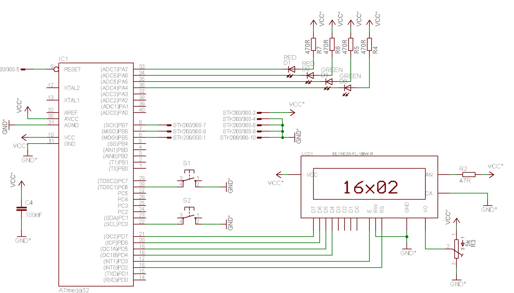

    Proszę o jakiś schemat podpięcia Mikrokontrolerya do układu by mógł np.migać diodami albo coś w tym stylu

    jakiego mikrokontrolera? Jaki producent. Podlaczasz kwarc z dwoma kondensatorami (nie zawsze jak procek pracuje z wew. oscylatorem) zasilanie a diody poprzez rezystory do wybranych portow procka. Reszte robisz na drodze programowej

    podlaczasz programator pod piny MOSI MISO SCK RESET i GND. Wyswietlacz podlaczasz pod `wolne piny procka ew. pod te ktore sluza do programowania. A calosc deklarujesz w pisanym programie. Do wyswietlacza to co najmniej Atiny2313 lub Atmega8 ten ostatni kosztuje okolo 5-6 zl na allegro

    Tani uC Atmela: ATmega8 - koszt ok. 6zł
    Są też układy serii ATtiny za ok. 5zł, ale lepiej już zainwestować w mega8. Posiada więcej pamięci i układów typu timery, przerwania, przetwornik, itd.
    Można też kupić za ok. 10zł ATmega32 - ten procek już w zupełności wystarczy do większości amatorskich projektów. Tym bardziej dla początkujących.
    Schemat podłączenia LED, LCD i przycisków w załączniku.
    Programator pod LPT: STK200/300 - na allegro kupisz już za 15zł. Lepiej wydać te parę złotych niż spalić port w PC (miałem np. przypadek spalenia stabilizatora na płytce i na programator poszło zamiast 30 zamiast 5V). No i szukaj tych programatorów na fabrycznie wykonanych PCB.
