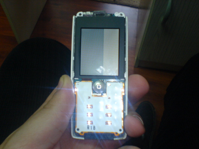

    witam dostalem Se t630 sprawa jest taka ze naladowalem baterie ........ pod innym komem i po wlozeniu odpalil sie ale na wyswietlaczu po lewej jest bialy kolor a po prawej taki niebieski jasny :/ niewiem co jest sa tylko te 2 kolory na calym lcd ;///.................. porsze o jakos pomoc

    trzebabybylo sprawdzic lcd, czy nie byl zalany, czy nie bylo zadnych upadkow. najlepiej daj foto tego lcd, nie jest wylany przypadkiem ? w SE jak sie swieci na bialo to moze byc soft tez.

    rozbierz telefon, i popraw tasme wyswietlacza, wyjmij,przeczysc delikatnie styki i zobaczysz ,jak bedzie sie zachowywal

    prosze o to ta fotka tego koma dodam ze jak dostalem telefon bateria byla zerowa .... i niewiem cyz jest ladowanie ale zaraz sprawdze

    Wymiana softu, ewentualnie wyświetlacza. Ale jeśli telefon był zalany (białe "krzaki" na płytce) to dużo pewnie nie zrobisz.
    Najpierw próbuj aktualizować / a najlepiej wgrać na nowo soft.

    Zobacz również czy płyta nie jest przęgięta

    Przy wlaczaniu przeciez powinien byc niebieski ekran, i powinna wyskoczyc klapsydra na srodku. Obstawialbym na zalanie lub upadek, jesli po zalaniu, trzeba wykapac, przeczyscic styki, te zdjac gniazdo i te pod gniazdem sprawdzic, a jesli upadek, to raczej lcd do wymiany, tylko wtedy co z ladowaniem, schemat w dlon...
    pumka127a zobacz czy sa slady zawilgocenia na plycie.

    po wykompaniu telefon juz wogule nie odpala :( co ja mam zrobic

    Czym go czyściłeś?? Dokładnie wysuszyłeś płytę??

    czyscilem IPA CLEANSER ..... TAK DOKLADNIE WYSUSZYLEM JESZCZE STACJĄ HOT AIR ................ POMOCY

    Lcd pewnie uszk mech. Mikropęknięcie gdzieś w rogu szkiełka. Co do 'ożywienia' to sprawdź czy sie komunikuje z jakimś boxem, jak sie komunikuje to pacjent może do uratowania.
