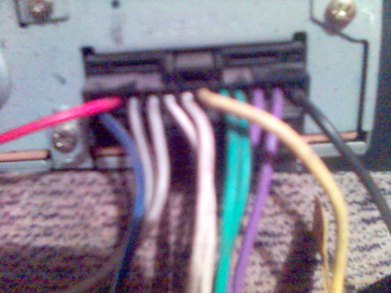

    witam.mam radio marki poineer i nie wiem skąd wziąśćkabel remote który jak wyczytałem służy do uruchamiania wzmacniacza. zapodaję fotke jak wygląda radio w tyy wraz z kablami , który kabel to remote???

    Najlepiej to bedize zmierzyc napiecie miernikiem. Po wlaczeniu radia miedzy masa, a kablem remote powinno byc ok. 12V.

    Zacznij od niebieskiego :-) ,to nie będziesz musiał dalej szukać :-) .

    a nie ma jakiejś reguły , że jak jest ta kostka z tyłu radia to konkretny bolec to dany kabel??
