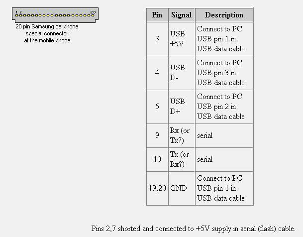

#1 3828689 28 Kwi 2007 10:46 dudi-7 dudi-7 Poziom 20 Posty: 536 Pomógł: 28 Ocena: 15 Autor tematu Post #1 3828689 28 Kwi 2007 10:46 Witam, moge prosić o schemat kabla serwisowego do Samsunga E250 pod COM.Podobno ten sam co od D800 ale mimo to i tak znalazłem dwie rózne wersje.
Pomocny post #2 3830055 28 Kwi 2007 20:10 dedopl dedopl Poziom 27 Posty: 857 Pomógł: 81 Ocena: 58 Pomocny post? (+1) Pomocny post Post #2 3830055 28 Kwi 2007 20:10 Pinouts do D800 Mam na sprzedaż: 19.10.2006 Gateway solo 3150 na częci/ na częci lub w całoci 04.08.2005 COMPACT FLASH 128 MB nowa nie rozpakowana 01.08.2005 przelotka z VIVO ==>>VGA lub SVIDEO
