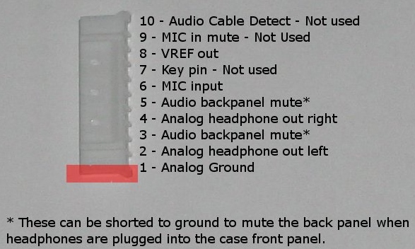

    Problem jest następujący:
    Chciałbym do karty dźwiękowej SB Audigy SE podłączyć jednocześnie analogowe głośniki 5.1 i słuchawki stereo. W ostateczności można zastosować rozdzielacz jack, ale na karcie znajduje się konektor (chyba 10-pinowy) do podłączenia panelu przedniego Creative. Gdyby ktoś miał pojęcie o pinoucie tegoż konektora, mógłbym podłączyć kartę do wyjść audio w obudowie. Wszelkie informacje mile widziane.

    Niestety, Creative zazdrośnie strzeże swoich Kreatywnych tajemnic... :) W instrukcji nie uświadczysz takiego cuda jak pinout.
    Udało mi się znaleźć sam pinout, ale z problemem:
    na pinie VRef powinno być 5V, a jest tylko 2,5V, co nie wystarcza, by poprawnie zasilić mikrofon... Jakieś pomysły?

  • #4 3837294
    kila
    Posty: 304
    Pomógł: 9
    Ocena: 6
    zasilanie mikrofonu? to co ty masz tam za mirkofon? jesli na prawde potrzebujesz 5V to pociagnij sobie z jakiego kolwiek czerwonego przewodu wychodzacego z zasilacza :) tam jest stab. 5V
