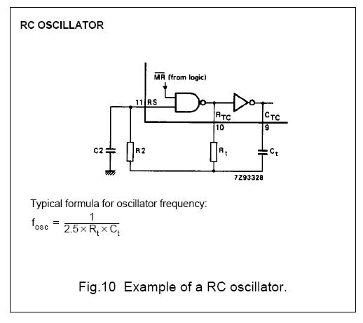

    Witam chciałbym zrobić urządzenie do sprawdzania liczników samochodowych. Urządzenie polegało by na tym żeby dawało impulsy tak jak impulsator w samochodzie który daje impulsy do lcznika. Chciałem do tego wykorzystać Licznik z oscylatorem (CD74CHT4060E). Mój problem polega na tym jak zrobić osclylator do tego układu według katalogu nie wiem jakie wartości podzespołów musze mieć do tego oscylatora.
    Widziałem już takie urządzonko które wykonał jeden elektronik bardziej doświadczony odemnie. Oscylator w tym układzie elektronika był zrobiony na rezystorach i potencjometrze a nie na kwarcu. posiadał też kontrolke z diody świecącej która migała i wskazywała że układ działa. Prosiłbym o pomoc i schematy pozdrawiam w załączniku są noty katalogowe

    Poniżej obrazek wyciągnięty z noty katalogowej 74HCT4060.
    Jak zbudować oscylator na rezystorach do CD74HCT4060E?
    Ty dasz sobie zamiast Rt potencjometr do regulacji częstotliwości, a na nóżce 7 (Q3) dostaniesz tą częstotliwość podzieloną przez 8.
    Tak więc kalkulator do ręki trzeba sobie trochę poobliczać.
    Z noty katalogowej:
    "The oscillator frequency is mainly determined by RtCt, provided R2 » 2Rt and R2C2 << RtCt. The function of R2 is to
    minimize the influence of the forward voltage across the input protection diodes on the frequency. The stray capacitance
    C2 should be kept as small as possible. In consideration of accuracy, Ct must be larger than the inherent stray
    capacitance. Rt must be larger than the “ON” resistance in series with it, which typically is 280 ohm at VCC = 2.0 V, 130 ohm at
    VCC = 4.5 V and 100 ohm at VCC = 6.0 V.
    The recommended values for these components to maintain agreement with the typical oscillation formula are:
    Ct > 50 pF, up to any practical value,
    10 k ohm < Rt < 1 M ohm.

    1) Spójrz jeszcze raz na rysunek, który wkleiłem wyżej.
    2) Wyobraź sobie, że rezystor Rt zastępujesz potencjometrem i rezystorem połączonymi szeregowo.
    3) Potencjometr, który sobie wyobraziłeś będzie Ci służył do regulacji częstotliwości.
    4) Dołączam Ci plik Excel'owy, który zrobiłem do obliczania częstotliwości generowanej przez 74HC4060 na danym wyjściu dzielnika.
    5) Pamiętaj, że 10000pF to 10nF.
    6) Układ 74HCT4060 ma wbudowany dzielnik:
    - minimalny podział jest na wyjściu Q3, dzieli częstotliwość oscylatora przez 2^3 czyli 8,
    - maksymalny podział jest na wyjściu Q13, dzieli częstotliwość oscylatora przez 2^13 czyli 8192,
    7) Działanie układu można sprawdzić podłączając do odpowiednio wyższego wyjścia dzielnika układu diodę LED z rezystorem, będzie ona migała z odpowiednio mniejszą częstotliwością niż przebieg wyjściowy.
    Uffff.... chyba prościej nie można...
    Pozdrawiam i życzę udanych prób....
    Aaaa... zapomniałem... 74HC4060 może być zasilany maksymalnie 6V, a Ty pewnie potrzebujesz dawać na wyjściu coś co da się podłączyć pod 12V, dlatego proponuję jeszcze tranzystor + rezystor (lub dwa).
    Tyle.
    DS

    Elektrolity.... gdzie ?? :) chyba na zasilaniu.
    10nF Ceramiczny lub MKT
    Do diody czerwonej 1k spokojnie, przy 4,7k będzie słabo świeciła. Do LEDów innych kolorów jeszcze mniej -> kilkaset omów.
