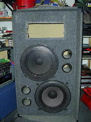

    Konkretnie mam do remontu 4 takie kolumny (60cmx110cmx50cm).
    Jaki głośnik wysokotonowy do kolumn z TONSIL 30cm, 200W za ok. 50 PLN?

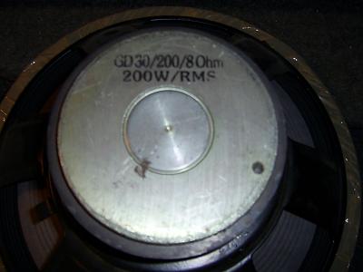

    Troche duze, ale co tam ;-) W kazdym z nich siedza dwa takie glosniki:
    w sumie 16Ohm (polaczone sa szeregowo),ale po dwie kolumny na strone, wiec daje razem 8Ohm.

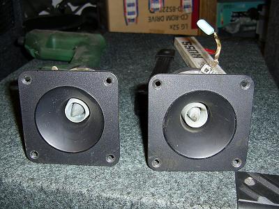

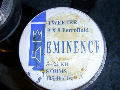

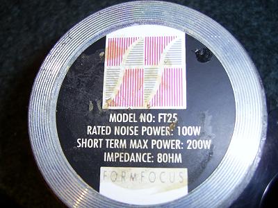

    Mam tam do uzupelnienia jak widac wosokotonowca i tu mam problem - otóz znalazlem w domu kilka gwizdkow - takich jak na ponizszych zdjeciach: to chyba GDWT 9-12, czy mozna je tu zastosowac?
    Jaki głośnik wysokotonowy do kolumn z TONSIL 30cm, 200W za ok. 50 PLN?Jaki głośnik wysokotonowy do kolumn z TONSIL 30cm, 200W za ok. 50 PLN?Jaki głośnik wysokotonowy do kolumn z TONSIL 30cm, 200W za ok. 50 PLN?
    Czy one beda lepsze moze od tych powyzszych?
    Czy takiemu gwizdkowi mozna zaaplikowac duza tube i poprawic jego parametry?
    No i jaka dac zwrotnice do tego wszystkiego zeby zagralo i bylo bezpieczne dla gwizdka - zarowka na pewno i chyba jakis tlumik dla niego, co?
    Czy te duze glosniki puscic pelnym pasmem?
    Musze tez pamietac ze nie mam budzetu na zadne profi przetworniki - splukalem sie na kolumny, ktorymi niedlugo sie pochwale ;-) Zostalo mi ok.300pln...
    Cholera, pogubilem sie z tym wszystkim, pomozcie prosze ;-)
