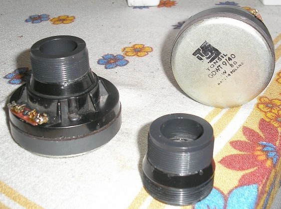

    Zastosowałem można powiedzieć adapter mojej własnej konstrukcji,poświęciłem tego drivera alpharda i zdjełem jego gwintowany plastik,następnie tą część przykleiłem na drivera GDWT i całość wkręciłem w tube alpharda.Proste?

    Niema takiej szansy,juz po raz kolejny tak robie chcąc własnie wmontowac GDWT do Horna od Alpharda czy inną wiekszą tube,klejenie jest na tyle dobre ze nawet po upadku kolumny nie odpada,oczywiscie jesli sie na siłe złapie w obie ręce drivera i gwint z plastiku to sie oderwie niema na to mocnych ale dobrze ze tak jest bo zawsze mozna spowrotem wkręcic mała tubke od orginalnego gdwt.

    1) Jak mogłeś wkręcić (czy tam wkleić jak piszesz) horna od innego głosnika do drivera po zwykłym gdwt 9/80? Ten driver a właściwie nie driver ma tam tylko komorę sprzęgającą resztka tuby jest policzona do krótkiej tubki właśnie z oryginalnego gdwt 9/80.
    Jest to całkiem inna sytuacja niż w przypadku np. gdwt 12/19/150 gdzie część tuby odtwarzająca właśnie najwyższe pasmo jest wyprofilowana z aluminium, gdyby do tego drivera wkręcić horna to miałoby to jakiś sens.
    Zalożę się, że twoje pasmo kończy się na 10-12kHz.

    No więc tak jak obiecałem prostuje poprzedni post.Więc to czy ten GDWT jest przyklejony czy przykręcony to niema różnicy i tak tuba ma spełniać zadanie wzmocnienia dzwięku z jego ukierowaniem.Dlatego odciełem 2cm gwintu z horna alpharda i nakleiłem to na odkręcony driver Tonsila czyma sie to dobrze odległość od komory sprzęgającej jest ok 4cm i potem następuje juz rozszerzanie tuby wiec zadna zmiana jak dla mnie to bez znaczenia,nie robiłem kolumn High-End a jedynie odsłuchy.

    Sam regenerowałem a dokładniej to zrobiłem z nich jak widac cos na wskroś estradówek,maja lepszą srednice i bardziej kopiący bass czyli tak jak założyłem.A co GDS''ów wymiana cewki mały problem mozna to zrobic bez rozklejania membrany jednak stożek moze uledz uszkodzeniu a wtedy trzeba dać standartową nakładke przeciw pyłową-Tylko co za tym idzie zmieni sie Srednica i wyzsze srednie tony bo jak wiadomo ten stozek ma za zadanie zwiekszenie tej czestotliwosci.
    Ponizej zamieszczam jeszcze zdjęcie Tych moich Driverów GDWT po lekkim tuningu co by je dopasowac do Horna Te-180 Alpharda.
