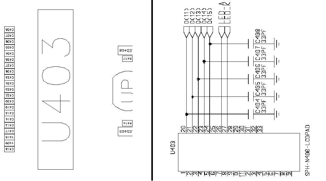

    Witam, panowie otóz posiadam owy telefon i ma on wyrwane 3 ściezki ( pinouty) od wyświetlacza i nie mam go jak przylutowac. Moje pytanie brzmi:
    Czy moge zrobic jakies przejscie i zamiast do pinouty wyświetlacz podlaczyc do innego układu itp??

    Chcesz gotowca a nawet nie napisałeś których ścieżek brakuje. Na serwisówce wszystko bardzo ładnie widać. Prawie wszystkie linie wyświetlacza są odsprzęgane kondensatorami, wystarczy tylko sprawdzić do których biegły brakujące.

    a tak na chłopski rozum jak nalejesz tam cyny? przecież tam nie ma żadnego miejsca zaczepienia do czego miałaby się cyna przylutować.. więc odpada.. (no chyba że kawałek ścieżki Ci widać to można się pobawić z robieniem sztucznego pada) ale będzie trudno.. przylutuj złącze do tych padów co masz a do tych nóżek pod którymi brakuje padów podłącz cienki drucik i według serwisówki prowadz do miejsca gdzie powinny się one łączyć.. takie zewnętrzne ścieżki..

    O widzezemam zabawe z lutownica :)dzięki panowie. Ps jeszce moze dajcie mi schemacik z miejscami gdzie biegna sćiezki. Pzdro

    Sorki ale nic nie rozumie z tego schmatu. Jestem poczatkujacy i sie nie moge połapac. Może mi ktos powiedziec dokladneij gdzie co i jak??

    spójrz na białą maskę na płytce prześwitują przez nią ścieżki które idą od punktów lutowniczych do kondensatorów

    Czyli pewnie musze sie podpiac lcd do kondesatorka ale po prawej stronie bo po lwewo przez biale nic nie przechodzi wiec on jest ,,wolny"??
    wiec moge lcd polaczyc drucikiem ze sciezka??
