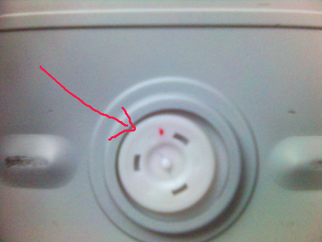

    CD-ROM marki LG 48x
    Napęd był nieużywany już dłuższy czas, ponad rok, ale był sprawny.
    Zabrałem go do roboty, bo był potrzebny mi napęd i po podłączeniu szuflada nie chciała się wysunąć, po kilku godzinach spędzonych nad diagnozą usterki doszedłem, że przyczyną jest magnes (białe kółko znajdujące się w obudowie przytrzymujące płytkę CD, aby się kręciła)
    Aby szuflada się wysunęła trzeba ściągnąć górną ściankę z napędu, albo uderzyć go z góry (w takie okrągłe kółko)
    Po włożeniu płytki CD wszystko pięknie działa, problem, że po wyłożeniu jej szuflada się już nie otwiera.
    Ktoś potkał się z was z taką dziwną usterką?

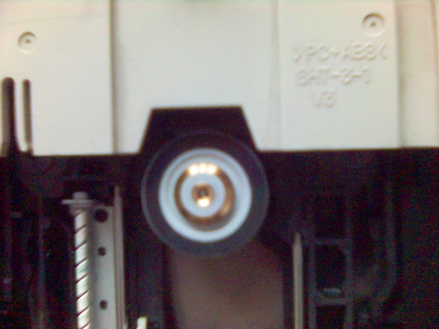

    Proponuję najpierw wymienić pasek napędu szuflady - bardzo często w starszych napędach jest rozciągnięty i ślizga się na osi silnika.

    Cześć
    Mam dokładnie taki sam przypadek CD rom 52x.
    Tacka z płytą nie może zostać uniesiona, magnes mocno trzyma, silnik się zatrzymuje (poślizgu nie ma bo dałem nowy pasek).
    Napięcie na silniku wynosi 4V, nawet gdy się zatrzyma.
    Wymieniłem silnik na nowy i nic. Mechanizm wyczyściłem i nasmarowałem smarem silikonowo-teflonowym.
    Może napięcie 4V jest za małe. - zmierz jakie napięcie masz na silniku w trakcie wysuwania tacy.

    Witam, najlepszy sposób aby nie mieć problemów z wysunięciem tacki, to pozostawienie płyty w napędzie.
    ps. wszystkie napędy LG tak mają.

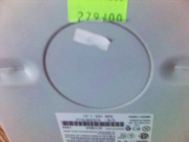

    Ja to rozwiązałem inaczej :]
    Magnes w białym kółku które dociska płyte jest zabezpieczony takim metalowym zabezpieczeniem, należy to zabezpieczenie zdjąć magnes przykleić do kółka na kropelke. Nie zakładać osłony ktora przykrywa ten docisk tylko np. zakelić taśmą.
