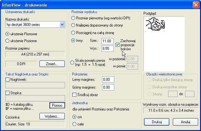

    Najlepiej wydrukuj kilka razy tę płytkę powiększoną i pomniejszoną. Ja to robiłem w prostym programie do obróbki grafiki InfralView. W opcjach wydruku wybieram opcję taką jak na załączonym obrazku. Może jest to dosyć toporna metoda, ale za to skuteczna.

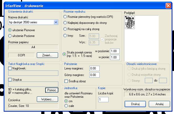

    A gdyby to zrobić tak:
    Drukowanie PCB, jak to zrobić? Zgodne z wymiarami?
    To będzie dobrze?Nie chcę bardzo kąbinować, bo zostały mi już tylko 2 sztuki papieru kredowego a w moim mieście jest on niedostępny, więc muszę być pewien.

    czy ja dobrze widzę na obrazku podglądu wydruku z IrfanView?
    Masz tam wybraną drukarkę hp deskjet 3600 series, a to jest drukarka atramentowa, zobacz:
    http://h10010.www1.hp.com/wwpc/pl/pl/ho/WF13a/1090051-1090107-1095483-1095483-1104919-1138237.html
    Natomiast do metody termotransferu nadają się tylko drukarki laserowe, wynika to z technologii wykonywania maski zabezpieczającej przed wytrawieniem ścieżek w procesie usuwania zbędnych części miedzi na płytce laminatu.
    Wobec tego, skoro masz tak mało papieru kredowego, to "odpuść" sobie to drukowanie, ponieważ nic z tego nie wyjdzie.
    Lepiej weź i poszukaj dobrej drukarki laserowej.

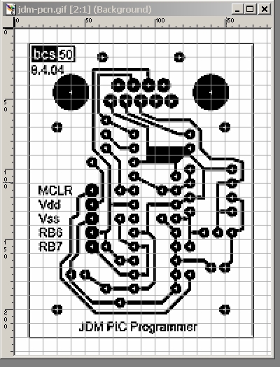

    podany tam rysunek PCB jest w skali 1:1, zobacz:
    W programie do obróbki grafiki naniosłem linie rastra które są (co widać) co 100milsów, czyli co 2,54mm.
    Rysunek jest w powiększeniu (ekranowym) 2:1 by było lepiej widać.

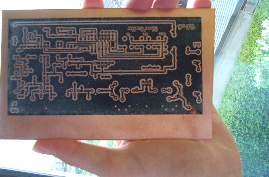

    Może zostać na płytce taka "mgiełka" papieru kredowego? Bo już tego nie mogę "wykulkować", dotrze wytrawiacz do ścieżek?
  • #17 3888456
    foras1
    Posty: 32
    Ocena: 5
    Najważniejsze by między ścieżkami nie było papiery kredowego bo tam miedź nie zostanie wytrawiona i będziesz miał zwarcie. W innych miejscach czemu nie (zakładając że papier został tylko w miejscach gdzie jest toner albo w miejscach które nie muszą być wytrawione), ale i tak polecam zachować estetykę (idealnie wykonana płytka ładnie wygląda mimo wszystko :) a i Ty będziesz zadowolony z efektu)
