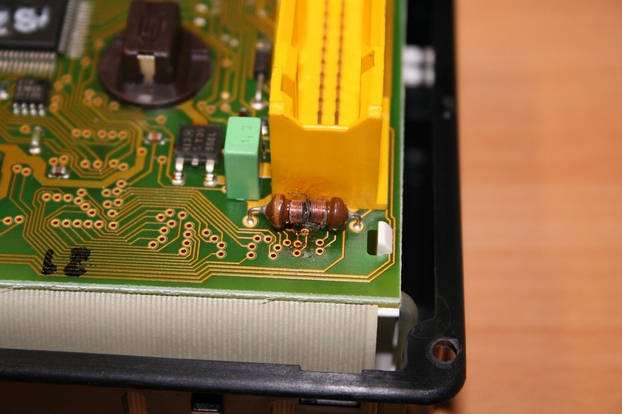

    przy wymianie zarowek od podswietlenia lcd zauwazylem przypalony rezystor albo cewke ( na zdjeciu)
    zna moze ktos wartosc tego elementu w razie jak by padł
    komp z 2 wtyczkami
    Wyświetlacz - omega B. Jaka może być wartość elementu?[/img]

    Posty: 189
    Pomógł: 7
    Ocena: 20
    to jest dlawik. W zasadzie nie ma on wiekszego znaczenia ale jezeli padnie to poprostu nawin podobny.

    pTaSzOrEk
    Posty: 6
    właśnie gadałem z gościem co naprawia takie wyświetlacze i ponoć jest to cewka zabezpieczająca przed zakłuceniami i można jej nie dawać wcale tylko zmostkowac te dwa miejsca.
