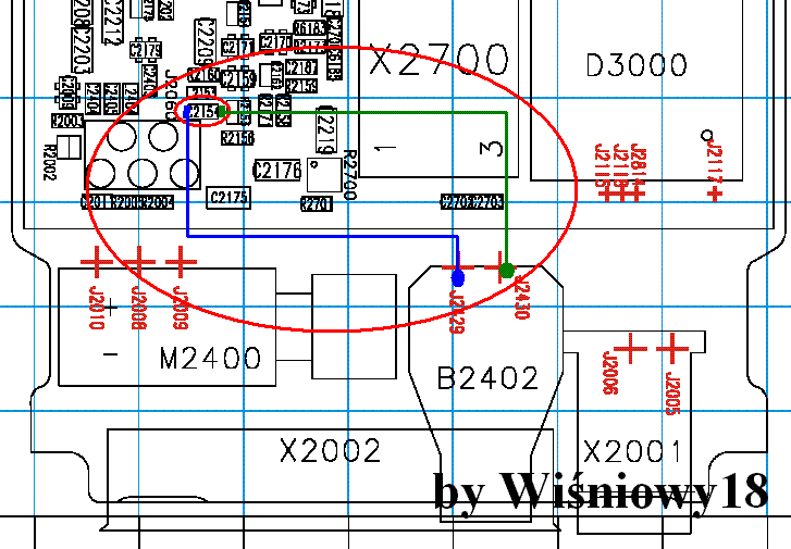

    Mam nokie 6020 która była zalana. Telefon działa dobrze tylko nie działa mikrofon. Była czyszczona grzana lecz nadal nie działa mikrofon na 100% sprawny.

    nie wiem nie patrzyłem tej solucji bo żal 3 punktów weź schemat do ręki posprawdzaj wszystkie połączenia.. nie ma tam tego dużo.. a jak wszystko bedzie ok to najprawdopodobniej syf pod Uemem którego wanienka nie wymyła... więc UEM do ponownego przekulkowania..

    podnosiłes ten Uem? wyczysciłeś tam wszystko ładniutko i postawiłeś go na nowo?
