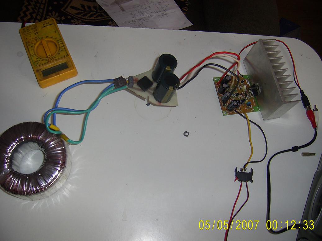

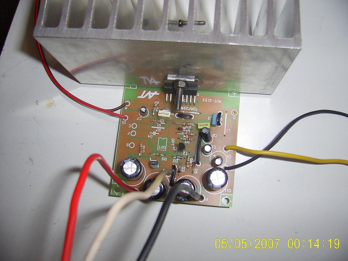

    Witam! Dziś złożyłem swój pierwszy wzmacniacz. Jest to układ AVT 2153a z tda 7294 zasilam go trafo 300VA 2*28V. Mam następujący problem. Gdy już podłączyłem zasilanie i sygnał wejściowy nic się nie dzieje :cry: żadnego brumu ani nic takiego może ktoś wie co jest nie tak??
    Proszę o wyrozumiałość to jest moja 2 konstrukcja

    Jakie masz napięcie na nóżce MUTE? Sprawdzałeś?
    Co do regulacji głośności można regulawać źródłem sygnału, którym jest zapewne komputer lub MP3 player.
    Jeżeli trafo ma 2*28V to po wyprostowaniu jest ok. 2*39,5V.
    Sprawdź jeszcze raz dokładnie poprawność montażu łącznie ze schematem ideowym.

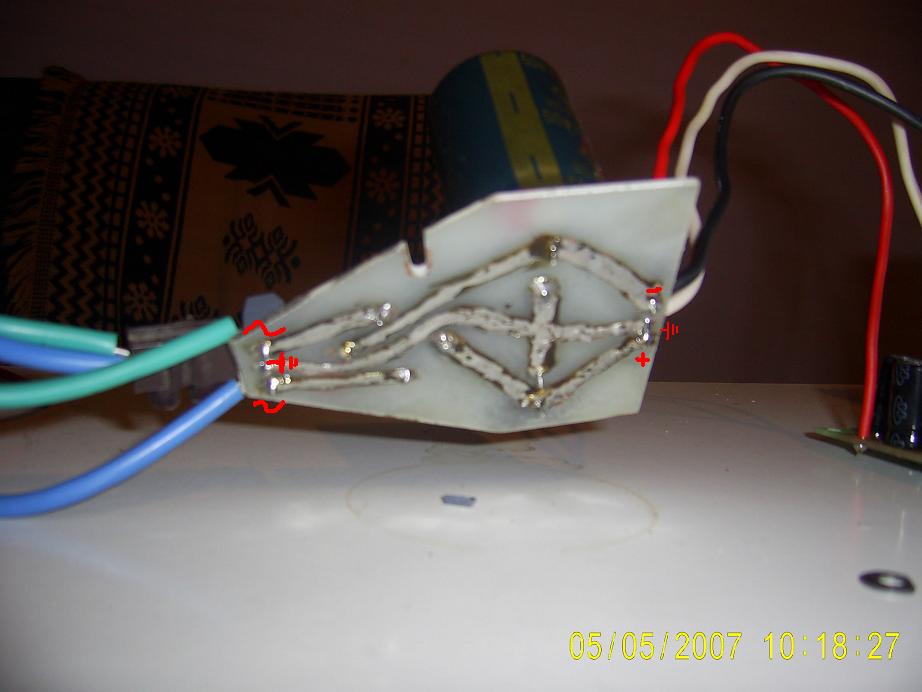

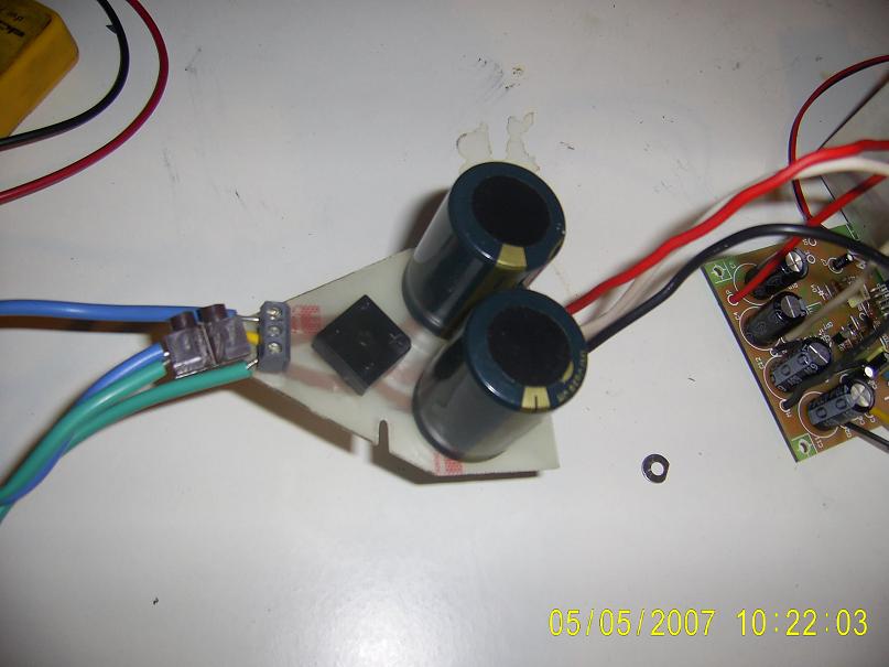

    Oto zdjęcia układu filtrującego składa sie z mostka 15A i 2*10000µF
    Napięcie na Mute tj 10 nóżka wynosi 51V
    I jeszcze jedno pytanie czy radiator powinien być połączony z masą??

    Nie,radiator nie może być połączony z masą gdyż znajduje sie na nim ujemne napięcie zasilające.Napięcia mierzyłeś względem masy,nie radiatora?Robilem kiedyś taki układzik i działał od razu na trafie od Eltrona 100U +-45V po wyprostowaniu.Sprawdż czy nie ma stalego potencjału na wyjściu.Kostka czasem lubi uszkodzić sie przy lutowaniu (tranzystory MOS). Miałem 3 przypadki.

    Układ moze być zasilany max -+ 40V a jeśli twoje trafo daje 41 to moze być przez to. sprawdź czy nie pomyliłeś polaryzacji mniejszych kondensatorów bo diody masz dobrze bo sprawdziłem. Sam robiłem ten układ i za pierwszym razem zadziałał. Pozdrawiam

    Hmm zastanawia mnie jeszcze jedna rzecz... Na wyjściu jest potencjał 37V czy to oznacza ze układ jest do wymiany??
  • #16 3854160
    eroelef
    Posty: 33
    Pomógł: 7
    W tym przypadku sprawdż jeszcze kondensator bootstrap-u C6 czy dobrze wlutowany i nieuszkodzony.Ale raczej wygląda na uszkodzony.Tranzystory też warto sprawdzić.
