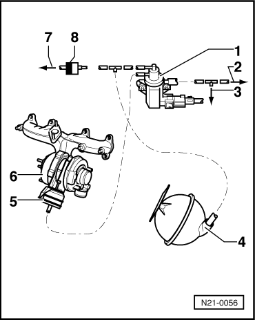

    Witam samochod jak w temacie, problem jest nastepujacy:
    wrzucam jedyne i zapinam, gaz w podlodze a on ledwo co przyspiesza, mija 1500 obr nic, mija 2000 i dalej nic, mija ok 2500 i zaczyna mielic kolami jak glupi, na dwojce jest identycznie, po przekroczeniu tej "magicznej predkosci obrotowej" turbo zaczyna gwaltownie ladowac az zapiszcza opony, na reszcie biegow jest to samo (tyle ze juz nie mieli kolami). przewody podcisnieniowe wymienione, przeplywka, elektrozawor turbiny, grucha sprawna, kierownica turba wyczyszczona, egr czysty, cooler i przewody cale. brak juz mi pomyslow, moze ktos spotkal sie z podobnym problemem???

    Witam.Miałem taki sam przypadek w zafirze 2.0dth okazało się że żle są podłączone przewody od vacum.Zobacz na załacznik
    • Passat B6 2001r 1,9 pd 130km brak mocy do 3000 obr/min 00560li.png (14.82 KB) Musisz być zalogowany, aby pobrać ten załącznik.

    Masz jakies jeszcze dodatkowe schemaciki tego typu dio vw. Byłbym wdzięczny.
