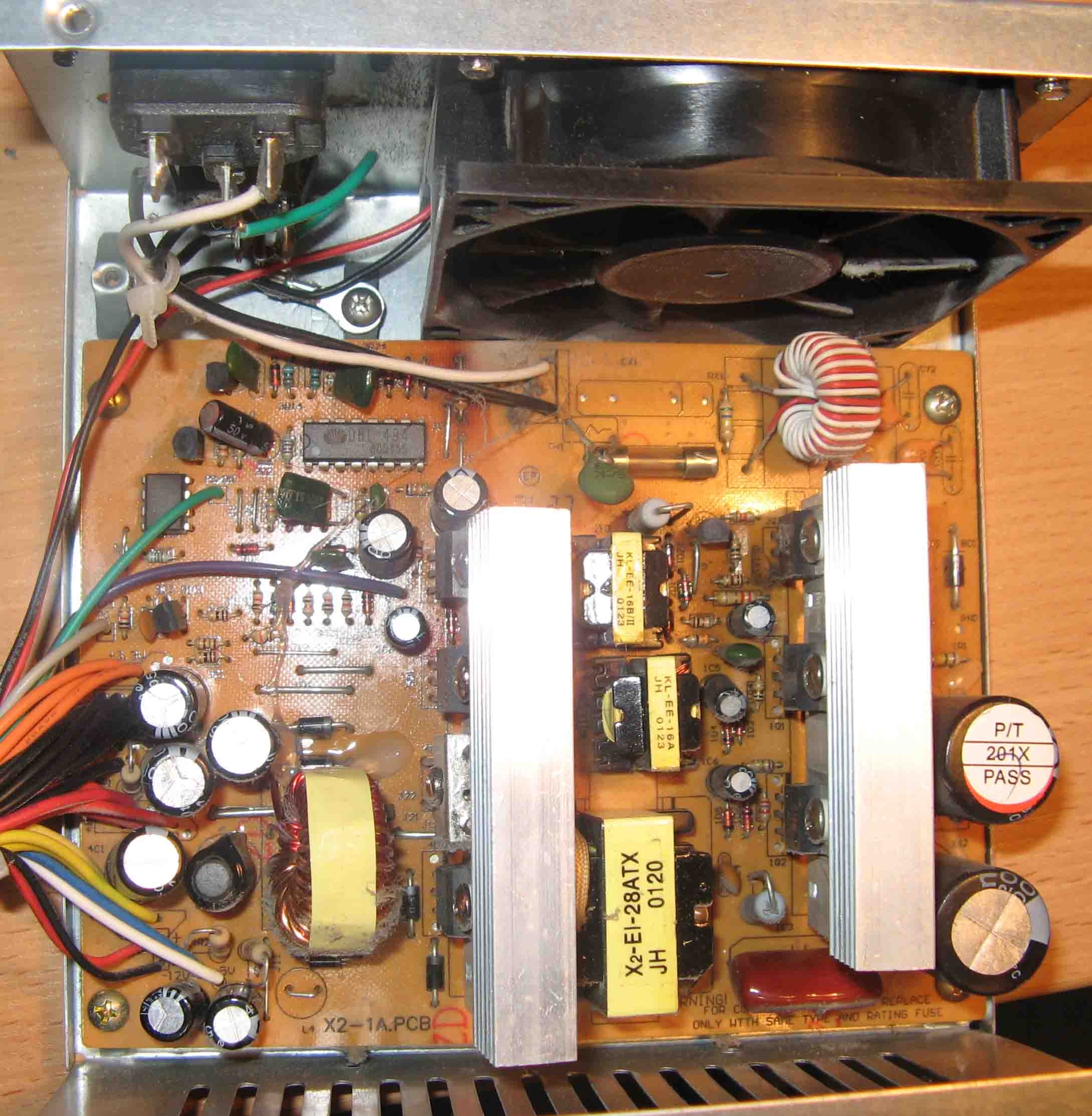

    Troszkę was posłuchałem. Przeszedłem się po kilku komisach lecz zasilacza nie było używanego. W jednym gość zaproponował mi nówke "FORTRON 300W" Podłączyło się i działa. Jednak ten zasilacz waży kilka razy więcej niż poprzedni.
    Jak sprawdzić tamten zasilacz?

    Proszę się zastanowić, z czego wynika taka różnica wagi zasilacza? Bo z całą pewnością nie z ciężaru układów scalonych oraz laminatu, grilla i wentylatora.
    Sądzę, że zamiast tego pytania kolega powinien zadać przede wszystkim inne, a mianowicie: jak wymienić kondensatory na płycie głównej.

    Udało mi się zdobyć aparat cyfrowy od kolegi. Tu zamieszczam fotkę tego lekkiego zasilacza. Niestety z powodu ograniczeń co wielkości pliku musiałem troszkę zmniejszyć jego jakość. I wg mnie wygląda zadowalająco. Lecz pewnie tylko wygląda i nic więcej.
    Sam raczej troszkę mam obawy czy podczas operacji wymiany kondensatorów na płycie głównej nie uszkodzę czegoś i płyta będzie do wymiany. Raczej tą operacje chcę komuś zlecić.
