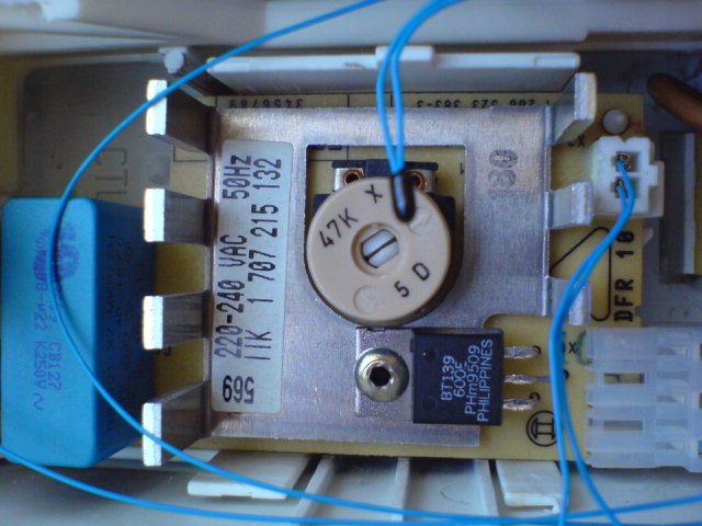

    posiadam lodówkę siemens model E-nr KG26V03/02 od jakiegoś czasu nie wyłącza się i agregat cały czas pracuje, innym razem po wyłączeniu nie chce się włączyć. Po odcięciu zasilania i ponownym włączeniu załącza się i pracuje przez jakiś czas normalnie.Fachowiec stwierdził że agregat pracuje poprawnie a uszkodzona jest elektronika. Ile może kosztować moduł sterujący nowy lub używany(zdjęcie)

    Masz uszkodzony czujnik ntc w lodowce

    na orginalny niestety nie mam funduszy szukałem w archiwum i znalazłem info o wartościach termistora NTC 6,24-6,40k oma ale czy on znajduje się na płytce sterującej prosiłbym o fotografię i wszelką pomoc

    ten czujnik znajduje sie pod skórą Twojej lodówki więc nie szukaj go na tej fotce tylko pogrzeb w archiwum tego forum a znajdziesz gdzie należy kopać od tyłku aby sie dokopać, potem trzeba to tylko SZCZELNIE I STARANNIE zaizoloać i zabezpieczyć przed wnikaniem wilgoci, która jest wszędzie, a zwłaszcza w powietrzu.

    Piszesz nie o tym modelu. W tej lodówce się nie kopie. Należy wymienić NTC 5K, który jest włożony do rurki. Można też przerobić na termostat mechaniczny

    Tak samo to wygląda od środka ten Bosch o którym piszę- tylko czujnika jakoś nie daje się łatwo wyciągnąć i odnoszę wrazenie że sie urwię jakbym sie "przyłozył".
    Co to za przyczyna i czy ten zwykły (kapilara) zmieści sie obok tych przewodów od elektronicznego czujnika.
    Jeszcze jedno pytanie -Czy czujka obecnie w zamarznietej lodówce nie jest czasem przymaznięta i to jest przyczyna że stawia opór????
    Oprność przy zamrożonej chłodziarce wynosiła około 150Ω !! więc chyba czujka może być sprawna?
