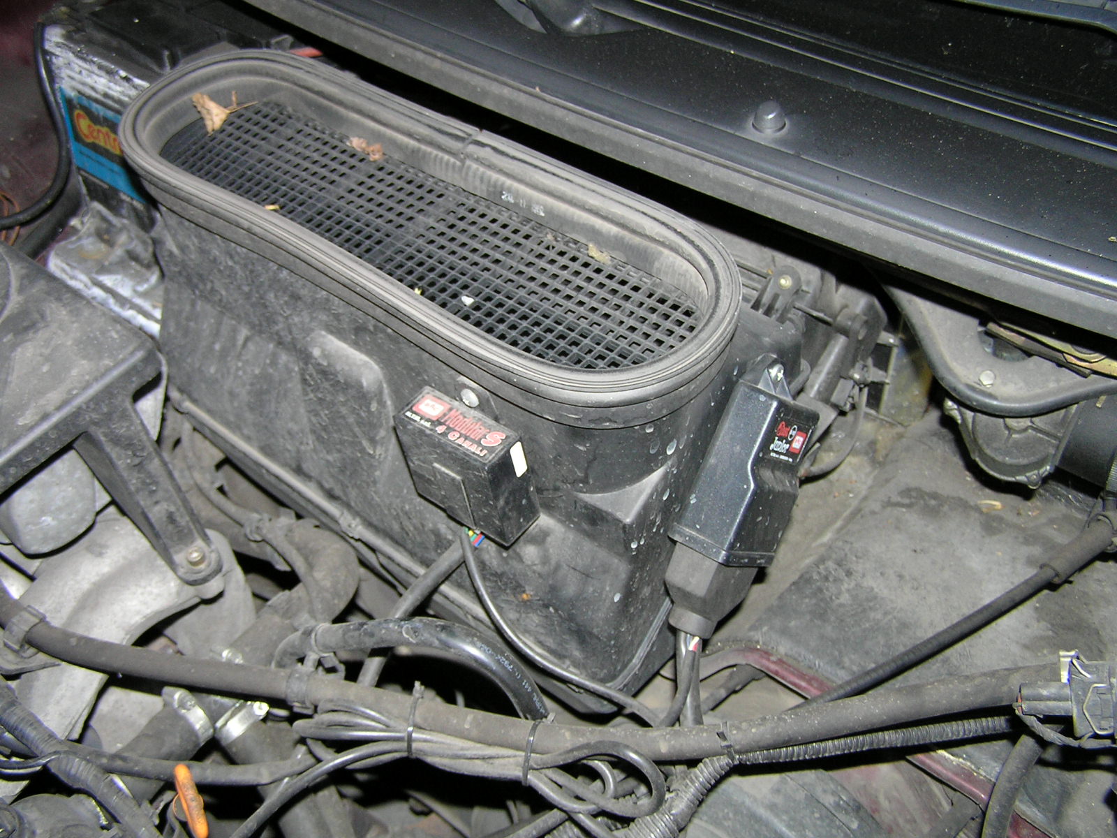

    ostatnio auto na gazie zaczęło mi gasnąć, na benzynie jest OK. Również na luzie jak przełącze na gaz to gaśnie po pewnym czasie i to nie tak żeby traciły sie obroty powoli, tylko nagle całkiem. Jak jade to najlepiej jak trzymam go na stałych obrotach, choć to też nie zawsze pomaga i też momentami przygasa i po chwili znowu jedzie. Nie jest to takie mocne szarpanie. Dusi się na 2-3 sekundy i znowu jedzie dalej przez 2-3 sekundy, po czym sytuacja się powtarza. Przy tej okazji chciałbym się jak najwięcej dowiedzieć co jest co i jak działa.
    Zrobiłem zdjęcia mojej instalacji. Może ktoś mi będzie w stanie powiedzieć co sprawdzić w którym miejscu albo gdzie wyregulować.

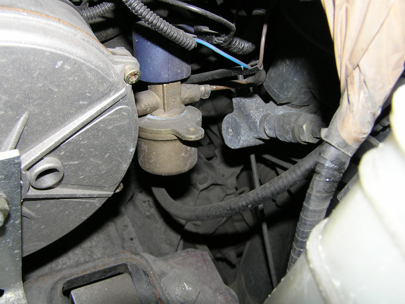

    Na zdjęciu P5077003.JPG przypuszczam że jest parownik (reduktor) oraz filtr gazu. Jeżeli taki filtr może się zatkać i powodować gaśnięcie auta, to może jesteście w stanie mi powiedzieć czy to urządzenie ze zdjęcia jest tym o czym myśle i jak to rozebrać żeby wyczyścić filtr. Co trzeba zrobić żeby gaz nie uciekł?

    Jest to instalacja JUST firm BRC opisane uszkodzenie wynika prawdopodobnie z braku kalibracji centralki , która wprowadza wspomnianą przez ciebie oscylację przesterowując silnik krokowy. skoro nie chcesz słyszeć o tańszej opcji jak napisałeś. to proponuję ci zakup interfejsu i oprogromowania w firmie Czakram lub Ekoalma i już będziesz mógł ustawić sobie instalację.

    A jakbym chciał wyczyścić ten filtr gazu przy parowniku, to jak go rozkręcić. Od dołu jest jakaś nakrętka ale na zdjęciu niestety jej nie widać.
    Jeśli zaś chodzi o kalibrację to czy tu chodzi o ręczne dobranie nastawu na jednym z modułów które są przymocowane do obudowy z wentylacji (na zdjęciu)

    idziesz z mysleniem w dobrym kierunku, co prawda mechanikiem samochodowym nie jestem, ale miałem ten pierwszy opisany przez Ciebie problem i tą samą instalacje. Pomogła wymiana filtra - po prostu mieszanka była uboga. I nie baw się w czyszczenie tylko kup nowy - kosztuje 20 zł. Inna rzecz, że należy po wymianie filtra wyregulować ręcznie na reduktorze - tu polecam nie bawić się samemu tylko podjechać do zakładu. Drugi problem to wyglada mi na uszkodzenie przełącznika centralki.

    właśnie byłem rozkręcić filtr gazu no musze poweidzieć NIESTETY to nie wina filtra, że mi auto gaśnie. Filtr jest czyściutki. W takim razie być może to wina reduktora, albo tak jak kolega wyżej napisał że należy wyregulować instalację.
    Ale przynajmniej już wiem jak rozkręcić filtr :) .
