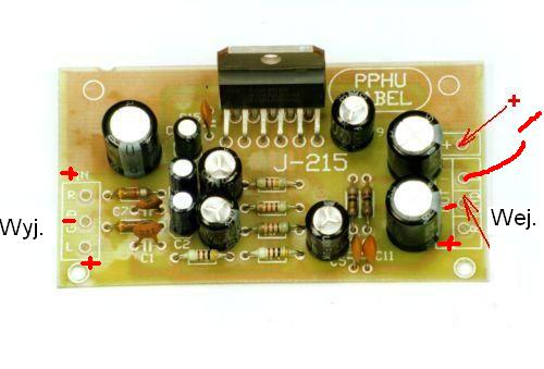

    Witam mam taki problem z ukladem na tda2005 . Zamieszczam foto . A mianowicie z jednej strony podlaczam koncowke od minijacka podlaczonego do wiezy ( masa , pray i lewy kanal wszystko ok ) z drugiej strony podlaczam glosnik , jeden przewod do L drugi do P , a do + podlaczam napiecie. Zasilam go z mojego (zasilacza warsztatowego od kompa ATX) napieciem 12V. Niestety strasznie trzeszczy i buczy , gniazdo jest dobre od wiezy , po podlaczeniu sluchawek pieknie gra i kolumna tez jest dobra. Prosze o pomoc !

    Jeżeli jest tak jak piszesz to nie ma prawa to działac. Podłącz głośnik do L (lub P) i do masy. To jest końcówka stereo czyli na dwa głosniki.

    Wg. zdjęcia po lewej jest wejście (masa, kan.L, kan.P), a po prawej wyjście. Do wyjścia przyłancza się 2 kolumny czy głośniki: jeden biegun obu głośników do masy drugie osobno do P i L.

    Widże ,że jest to kit Jabela.A instrukcję obsługi przeczytał się dokładnie??.Pisze tam ,że wyjścia zostały pomylone i jest zamieniona masa tam z "R" chyba czy jakoś tak.W kazdym bądz razie nie sugerój siię napisami na płytce jak znajdę dokumętacje to ci powiem jak to podpiąć albo sam przeczytaj :-)

    Cytuję z dokumętcji Jabela:
    "UWAGA! Na płytce drukowanej wystąpił błąd na nadruku: wyjscie R jest zamienione z GND. Należy podłączyć według schematu,odwrotnie niż jest oznaczone na płytce."

    Dobrze przypatrując sie płytce na fotce nawet widac ten błąd

    Przecież po lewej stronie jest wyraźnie napisane: IN (ang. wejście). Do skorygowania błędu użyj schematu, jednak tym sposobem dojdziemy do mety najszybciej i najskuteczniej.

    na płytce wyjście plus - to w rzeczywistości plus
    na płytce wyjście masa - to w rzeczywistości R
    na płytce wyjście prawy kanał R - to w rzeczywistości masa
    na płytce wyjscie lewy kanał L - to w rzeczywistości L

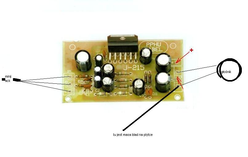

    Narysuj jak podłączyłeś ten głosnik

    PODLACZENIE

    Ok pare razy sprawdzalem , podlaczenie jest ok ! Tylko ze zastanawia mnie to ze jak jest podlaczony wzmacniacz , gra tak samo ( glosnosc) jak i bez podlaczonego tylko ze charczy jak jest podlaczaony i tylko taka roznica. Moze dac potencjometr ??
