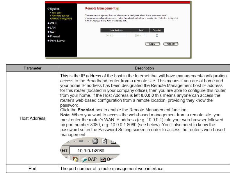

    Witam serdecznie
    Mam spory problem z moim routerem, gdyż nie mogę się zdlanie na niego zalogować przez internet. Oczywiście chodzi mi o połaczenie się zmoim routerem i możliwość jego konfiguracji z dowolnego miejsca na świecie.
    Router to Edimax BR 6104K
    W manualu wszystko ustawiłem jak trzeba.
    Mam stały adres IP od dostawcy (82.144.XXXXX)
    Jako adreshosta wybrałem 0.0.0.0
    Wybrałem port 1234
    Może źle się na niego loguje, wpisuję w przeglądarkę adres 82.144.XXXX:1234 (i wyskakuje komunikat że nie można odnaleźć serwera)
    Poniżej zamieszczam printscr z manuala.
    Powiedzcie co robie nie tak
    Pilnie proszę o pomoc!!!

    Nie zostawiaj tam adresu 0.0.0.0 tylko wpisz jakiś przykładowy, np taki jak podali w przykładzie 10.0.0.1 i będzie śmigać.

    A kliknąłeś ten mały kwadracik "enabled" ? no i spróbuj ustawić port 8080 nie wiem dlaczego ale u mnie poniżej 2000 też nie działa
    a na pingi odpowiada z zewnątrz?

    Wedle opisu wpisz adres 0.0.0.0 (każdy IP może się na niego dostać),
    port przykładowo 4444. Zaznacz enabled i daj Apply.
    Po tej operacji dla pewności daj reset routera i sprawdź.
    I pytanie z jakiego komputera próbujesz się logować?

    Robie tak jak karzecie a dalej nic ni działa. pinguje się po wpisaniu samego adresu ale jak dodam (:8080 czy jakiś inny który ustawiam) to nie ma żadnej reakcji.
    Co od komputera z którego chcę się zalogować to jest to PC w firmie i niestety nie mogę się zalogować
