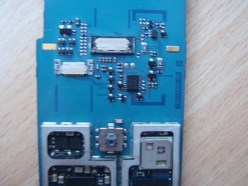

    MAM SONY ERICSSONA T630 I NIE DZIAŁA ŚRODKOWY RZĄD KLAWISZY PROBOWAŁEM NA INNEJ PŁYTCE I JEST TO SAMO WYCZYŚCIŁEM ZŁĄCZE PRZELUTOWALEM JE I NADAL TO SAMO W INYCH JEST SZKLO ODPOWIADAJĄCE ZA KLAWISZE A TU GO NIE ZA BARDZO WIDZE CZY KTOŚ MA JAKIŚ POMYSŁ?????

    Wszystkie połączenia są ok! Poza tym nie działa rząd pionowy w środku czyli 2 5 8 0. Co jeszcze może być??

    jesli polaczenia ok to grzej procka i powinno byc ok

    Połączenia sa ok wymieniłem nawet układy do których idą ścieżki od klawiszy i dalej nic, wygrzałem procka i też nic daje sobie spokój bo szkoda czasu. Dzięki i pozdrawiam!!

    hmm a sprawdź element czy wszystkie nóżki dotykają do płyty.. może dziwne ale ostatnio jak zmieniałem joya jakiś paproch albo opiłek usiadł na kilku nóżkach i klawiatura wogóle nie działała.. sprawdź jeszcze to jak nie pomoże to nie wiem:)
    pozdrawiam
    Michał
