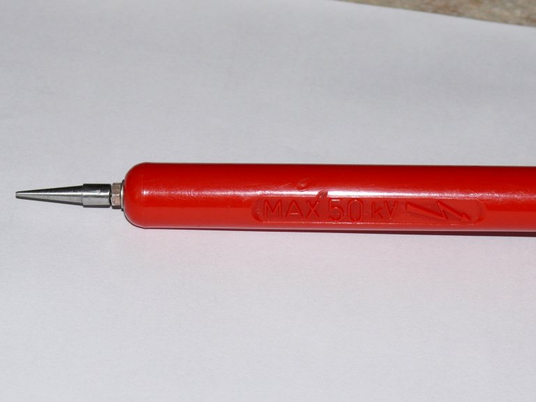

    Witaj Quarz! Tutaj zdjęcie. Jeśli możesz to powiedz czego tyczy się to oznaczenie 50kV?

    nie widzę całej sondy, tylko kawałek z odciśniętym napisem, a to niestety zbyt mało, bym mógł cokolwiek miarodajnego napisać.
    Znane mi są (przynajmniej tak mi się wydaje) wszystkie konstrukcje sond - dzielników napięcia 1:1000 polskiej konstrukcji do mierników uniwersalnych (V-640, V-722, V-722A), ale takiej w czerwonym kolorze nie widziałem (wszystkie były w kolorze jasnoszarym).
    Poza tym, to zgodnie z obowiązującymi przepisami, czerwony kolor jest zastrzeżony (nie tylko na tym Forum) do czego innego...

    To mam dorzucić jeszcze zdjęcie całej sondy? Nie rozumiem troche tego zdania z tym czerwonym kolorem...
    A co powiesz Quarz na temat oznaczenia tego napięcia??
    I tu się Kolega myli, większość sond V-40.23 była w kolorze czerwonym, z czarną rękojeścią - oczywiście do 30KV.

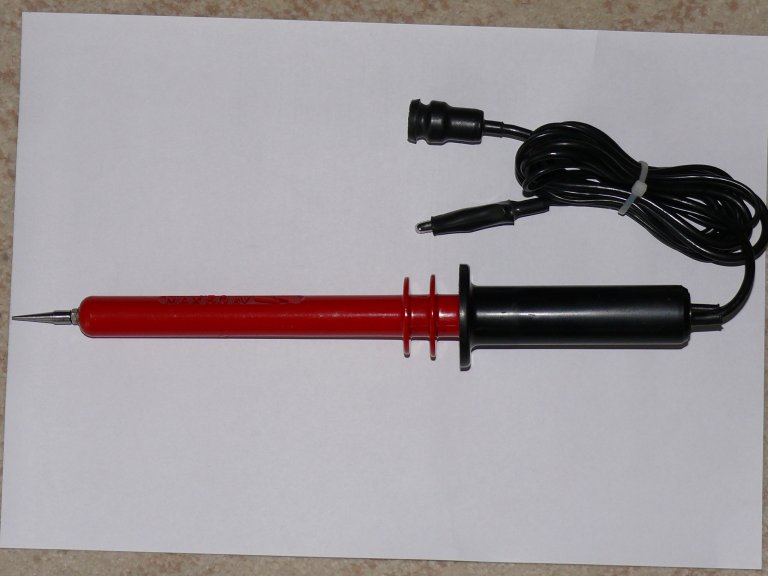

    Witam marck1!
    Dorzucam zdjęcie całej sondy! Powiedzmi w takim raze czemu jest na niej wybite 50kV?

    Dlaczego na niej jest wybite 50KV, tego nie wiem, ja się z taką nie spotkałem - zrówno w wykonaniu "szarym" jak i "czerwonym". Jeżeli jest to oryginalna sonda Meratronika V-40.23, to może zdarzył się fabryce "czeski błąd" w napisie na niej.
    A, jeżeli nie, to powinna mieć inne oznaczenie - tylko jakie?.
    Pokaż jeszcze zdjęcie tej sondy, od strony gdzie jest podany jej typ.

    Witaj!
    Nie mam w tej chili dostępu do aparatu zrobię kiedy indziej to zdjęcie. Chcę jedynie powiedzieć ze wybite na drugiej stronie jest oznaczenie meratronik model V40.23 podział 1000:1 . Jeśli chodzi o wskazania to sprawuje się bardzo dobrze. Może faktycznie to poprostu błąd produkcyjny, wykluczam raczej możliwość "składania" tej sondy z jakiś odpadków. Jest prawie nowa i nieużywana.
    pozdrawiam i dziękuję za pomoc

    No, to przyjmij że jest do 30KV i już - a tak na marginesie, co niby nią mierzyć powyżej np. 48KV? (jeżeli przyjąć, że jest do 50KV).

    Masz racje marck1! Te 30kV to wystarczające! Ale tak z ciekawości spytałem bo mnie zadziwił ten napis! Jak spotkam się gdzieś z informacją odnośnie mojej sondy, że faktycznie była taka partia produkcyjna do 50kV to dam znać na forum.
    Za uwagi i sugestie dziekuję!

    właściwie, to już wszystko zostało tu powiedziane, dodam więc tylko, iż wartość maksymalna bezpiecznego napięcia pracy dla tej sondy wynika z odległości od grotu do ochronnego krążka przy rękojeści.
    To "wyczytałem pomiędzy wierszami", przy okazji szukania czegoś innego w Przepisach byłego GIGE.
