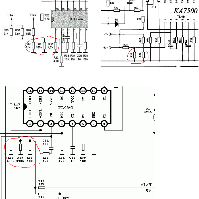

    mam pytanie co musze zmienic w zasilaczu ATX (modecom feel) aby zwiekszyc napięcie na 13,8V?

    niestety 12V nie strcza mam urządzonko na 13,8-14,5V, a że jestem modelarzem i mam przerobiony zasilacz pod ladowarke to chcialbym podwyzszyc jego napiecie zeby i to dzialalo

    Zmniejsz rezystancję między 1 nogą TL494 (KA7500) a masą o około 20%.

    Oki dzieki za rade, moglbys mi jeszcze jak zielonemu wyjascic jak to znalesc :)??

    Tu: www.piekarz.pl/pdf/Uklady%20scalone%20PDF/Tl494.pdf możesz sprawdzić która to 1 noga.
    Rezystor trzeba zlokalizować na płytce wędrując po ścieżkach, dodatkowo wspomagając się miernikiem.
    Może to być jeden rezystor, lub kilka połączonych równolegle (szeregowo).
