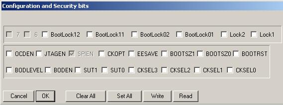

    Napisałem program do odpytywania stanu klawiszy na Atmega16, kwarc-16MHz. Według wyliczeń przerwanie powinno sie pojawiać co 2,5ms, jednak tak nie jest, jest o wiele wolniej (ponad 1s). Analizowałem program i sam juz nie wiem co może być źle. Pomóżcie
    Preskaler clk/1024=16000000/1024=15625
    1/15624=0,064ms
    40*0,064ms=2,5ms

    Fuse bity:
    Atmega16, przerwania na Timer0 nie dzialaja tak jak powinny.

    Spróbuj wywalić wszystko z przerwania i wpisać tam prosty programik, który będzie migał LEDem na jakimś pinie. Okaże się czy obsługa przerwania nie zabiera zbyt dużo czasu procesorowi i czy masz dobry hardware.

    Obsługa przerwania powinna być jak najkrótsza. Twoja obsługa przerwania zajmuje więcej czasu niż okres przerwań. Wszystkie komendy związane z LCD są bardzo złożone i trwają dość długo. Nie powinno się ich umieszczać w obsłudze przerwania.

    O to mi właśnie chodziło w poprzednim poście. Jak wyrzucisz wszystko z przerwania i wpiszesz tam prosty program kontrolny to upewnisz się że nie masz problemów ze sprzętem a przerwanie jest dobrze policzone. Na oko już widać że podprogram obsługi przerwania będzie wykonywał się dłużej niż 0.25s. W tym czasie mikrokontroler zignoruje kolejne przerwania zanim skończy obsługę bieżącego.
