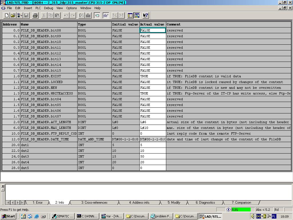

    W db poza 20 bajtowym nagłówkiem na podstawie wzoru z UDT1 z biblioteki SIMATIC_NET_CP jest 10 bajtów w postaci 5 zmiennych typu int.

    Wrzucam kilka screanów na których jest podgląd bloku danych , widok file_db na serwerze oraz ten błąd przy tworzeniu katalogu.

    potem db do sterownika ustawiamy odpowiednie bity w nagluwku bity ( tylko wtedy mozliwy zapis )
    1.0 true
    1.2 false
    1.3 true
    z tego co pamietam po zapisie zmienia sie 1.2 na true i prubowac
    dla prób z db jako dane dalbym np zanki STRING[200]

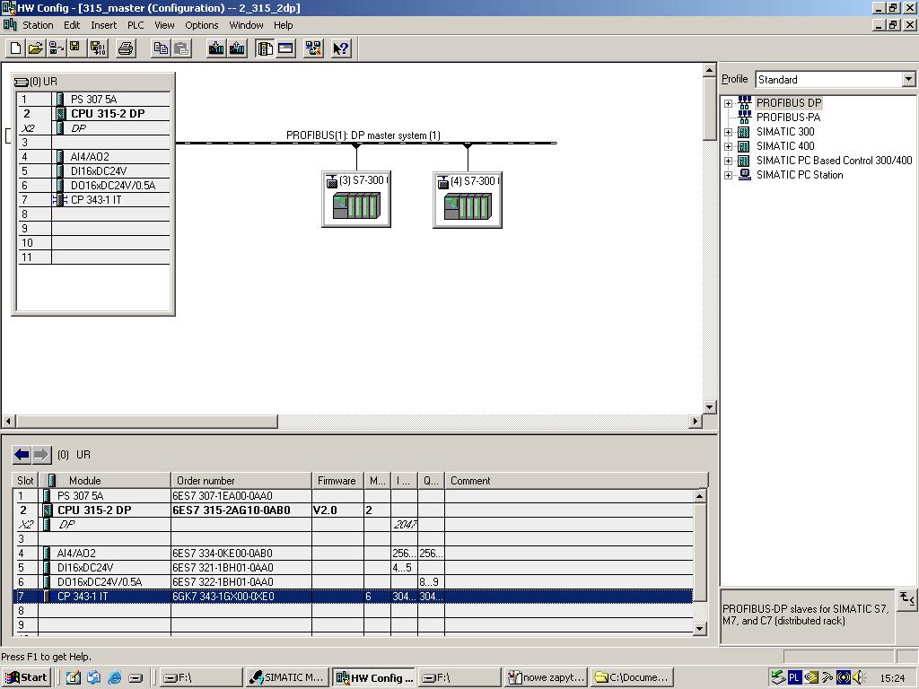

    chyba mam coś nie tak ponieważ nie moglem znaleźć tej zakładki
    Wrzucam screany z HW Config

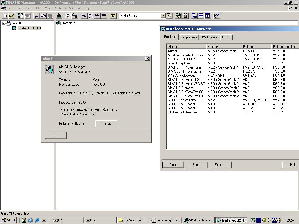

    a i dodatkowo wersje oprogramwoania
    • Jak skonfigurować serwer FTP na IT CP-343-1 dla PLC S7-300? instaled sofware.JPG (112.17 KB) Musisz być zalogowany, aby pobrać ten załącznik.

    HWConfig Genetral.JPG dziwne ale nie widze tam funkcjonalnosci FTP, nie moge tez teraz znalesc 6GK7 343-1GX00-0XE0 to bardzo stary modul mogl nie miec funkcjonalnosci FTP
    jak widac http://support.automation.siemens.com/WW/llis...arch&searchinprim=0&nodeid0=10805605&x=9&y=13
    dopiero nowe CP Advanced maja IT communication ( opis ponizej tabelki )
    a jeszcze poprosze konfiguracje polaczenia z NetPro ( Configure Network ), hm odpalilem stepa i naprawde nie widze funkcjonalnosci FTP dla tego CP
