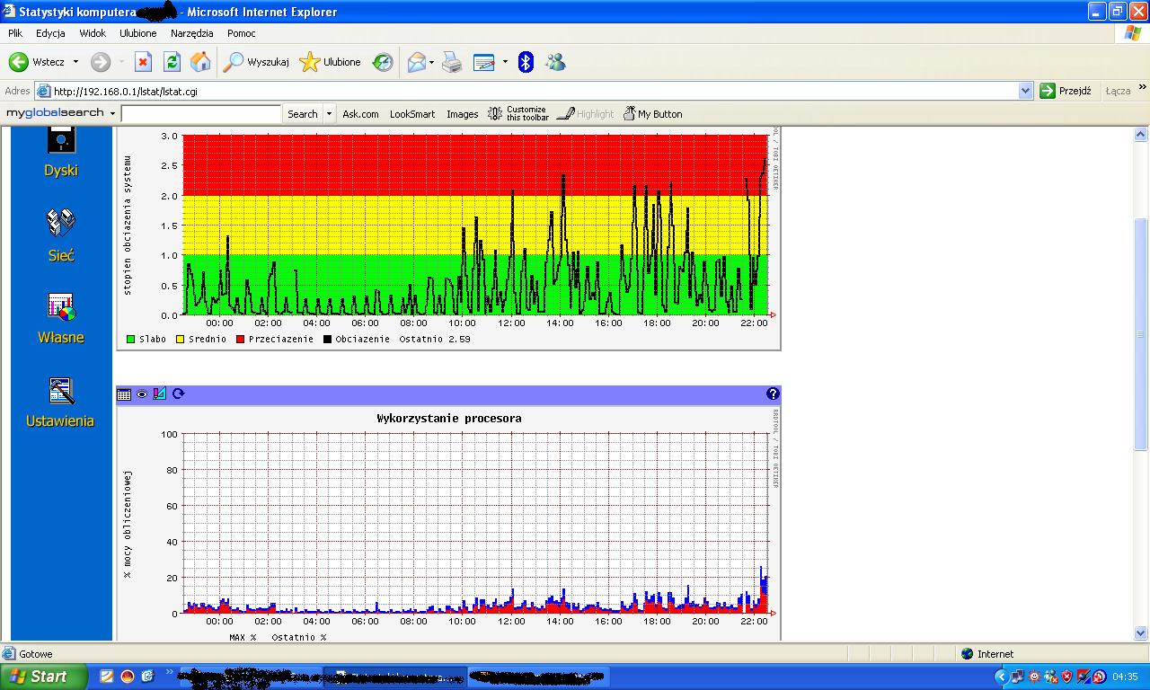

    Witam mam 512 ramu w serwerze pamieci ecc i cos dziwnego bo strasznie duzo mi ramu cos zjada nie uzywam squida ani nic takiego

    pokaz wynik "free -m"

    A ci w mysqlu moze tyle zjadac tej pamieci chyba nie lms ? wynik z free -m
             total       used       free     shared    buffers     cached
    Mem:           502        472         29          0         92        219
    -/+ buffers/cache:        160        342
    Swap:          462          0        462
    [/code]
    w mysql mam taka baze jak information_schema niedarady wogle tego usunac nawet co to moze byc ?
    A wogle nie wiem dlaczego ale caly czas mi dysk hropocze jak by caly czas bylo cos zapisywane na nim ale jak cos moze byc zapisywane jak nie posiadam squida ?
    zamieszczam tutaj screen shota ze statystyk lstat z obciazenia systemu cos dziwnie sie zachowuje
    co mi z tego zre najwiecej pamieci operacyjnej w serwerze?

    -/+ buffers/cache: 160 342 - ta linia cie interesuje 160mega zajete przy 512 to bardzo malo
    bo used z pierwszej lini to ilosc pamieci w ktorej linux cos trzyma co moze byc uzyte np. dane zbuforowane z dysku ale rowniez to moze od razu wywalic i przydzielic jakiemus programowi
    i ekhm uzywasz internet explorera?
    kupiles system z lmsem na allegro i nie wiesz jak to dziala - naucz sie podstaw obslugi linuxa a potem sie zabieraj za lmsa i udostepnianie internetu ew. znajdz kogos kto to zrobi i bedzie pilnowal

    Nie kupilem sobie z lmsem ten serwer co posiadam sam stawialem i sam konfigurowalem lmsa okazalo sie ze problem lezal przez nadmierne logowanie wylaczylem logowanie niektorych logow i wszystko sie uspokoilo :)
    co prawda nie mam duzej wiedzy na temat linuxa ale administrowac aktualizowac i stawiac serwer sam potrafie :)

    pppoe-server.
    Mam to samo :>;] walcze z tym i konca nie ma;]

    kernel 2.6.14
    pppoe-server + MPPE 128bit ,szyfrowanie pppoe mschap , 72 userów na radiu
    serwer 2 x P3 1ghz / 2gb ram
    uruchomione usługi :
    mysql ,samba ,ftp ,proxy ,apache ,hfsc ( 290 userów)
    staty uzycia RAM na poziomie ok 1GB
    sprawdz kernel i wkomiluj obsługe ppp na stałe , nałóz patch z mppe/mppc na kernel aby usprawnic jego obsługe przez kernel
