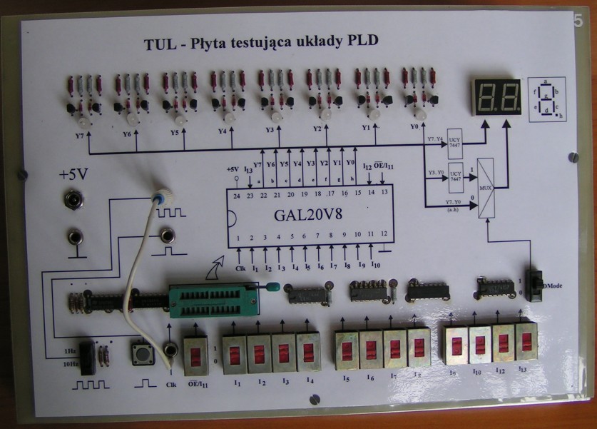

    Na zajęcia laboratoryjne muszę zrobić projekt na układzie GAL20V8 realizujący zamianę liczby 8bitowej na jej odpowiednik szesnastkowy, którego wynik ma być przedstawiony na wyświetlaczu 7segmentowym. Z racji, że do dyspozycji jest tylko jeden wyświetlacz zadanie polega na naprzemiennym wyświetlaniu starczej i młodszej 4bitowej części liczby zadanej (dla rozróżnienia przy starszej części pali sie kropka wyświetlacza). Układ może być sekwencyjny-zmieniać pokazywaną liczbę w takt sygnału zegarowego, bądź kombinacyjny, w którym zmianę wyświetlanej "połówki liczby zadanej" realizuje się ręcznie podając 0 lub 1 na jedno z wejść. Mój problem polega na tym, że nie bardzo wiem jak to zrobić, a prowadzący laboratorium z kolei nie bardzo chce mi pomóc. Nie napisałem wielu programów w tym języku i nie znam jego możliwości. W C++ lub chociażby Bascomie program można by napisać w kilku linijkach, ale na Abela po prostu nie mam pomysłu.
    Prosiłbym o pomoc bardziej doświadczonych Kolegów. Jak ugryźć ten problem? Poniżej przedstawiam moje koncepcje.

    Natomiast ten program ma działać tak, że w zależności od wartości wejścia sterującego mode program korzysta z jednej z dwu tablic prawdy.
    Niestety oba programy działają ale tylko w teorii... To jest trzeci program, który musze napisać aby zaliczyć laboratorium, 2 pozostałe juz napisałem. Bardzo prośbę o jakąkolwiek pomoc. Dołączam jeszcze zdjęcie płyty na której ma być uruchomiony program.
    Dziękuje.

    co do zadania to: dekoder 7-seg należy opisać w sposób jak poniżej. Piny mają mieć nazwy zgodnie z funkcją, np. segmenty a, b... poprawia to znacznie czytelność kodu.
    Dekoder 7-seg należy uzupełnić o mux 8-bit na 4-bit, który wybiera starszą lub młodszą część bajtu (konstrukcja WHEN else) i jest sterowany sygnalem I. Dalej 4-bity trafiają na dekoder. Sterowanie kropką - stan sygnału I.
    Gotowca raczej się nie spodziewaj, jeśli chcesz być inżynierem to swoje musisz przecierpieć, nikt inny za ciebie się tego nie nauczy. Pokombinuj z kodem, popatrz na przykłady zadań w necie, poczytaj o języku. Jeśli sam dojdziesz do rozwiązania to satysfakcja będzie znacznie większa, niż gdybyś kupił gotowca za przysłowiowego browara.

    Laboratoria mam w instytucie, którego stronę podałeś :P To są materiały dla studentów 8 semestru więc jeszcze mi troche brakuje. Ale pomysł z multiplexerem jest fajny. Same materiały również przejrzę.
    Koncepcje rozumiem następująco:
    Liczba wejściowa ośmiobitowa jest dzielona na dwie 4bitowe połówki w multiplekserze. Następnie sygnały z wyjścia multiplexera są realizowane przez funkcje opisaną tablicą prawdy. Rozumiem więc, że cały opis działania układu może być realizowany równocześnie przez podanie tablicy prawdy i równań (do tej pory myślałem ze jedno lub drugie).
    W każdym razie dziękuje za pomoc i zabieram sie do pisania programu.
    Gotowca nie chcę, bo i tak będę musiał napisać jeszcze kolokwium z Abela na zajęciach, więc sam musze umieć to zrobić.
    A inżynierem mam być.... podobno :P
